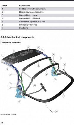

Die meisten Dächer von BMW haben Nylonlager, wartungsfrei. Hier sollte man wirklich nur trocken den Staub am Gestänge abwischen und die Gummiteile mit nicht silikonhaltiger Pflege pflegen, siehe Handbuch, da wird extra ab E89 erwähnt, dass man das richtige Produkt nehmen soll. Und nichts in die Lager einbringen, auch keine Öle. Denn diese Öle bringen dann kleinste Schmutzpartikel rein, die die Oberfläche der Gleitlager verkratzen.
