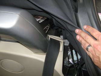

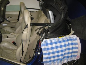

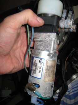

ich wollte heute meine Pumpe vorsorglich in den Kofferraum verlegen. Hat auch anfangs sehr gut geklappt. Ich habe das Verdeck "teilmontiert", so dass ich sehr bequem an die Pumpe konnte. Die wurde schon einmal gewechselt und dabei wurden keine Kabelbinder mehr verbaut, so dass sie sehr leicht herausging.
Die Pumpe sah auch sehr gut aus, fast wie neu würde ich sagen, auf alle Fälle absolut trocken. Die haben da in das Gehäuse so eine Dichtmasse mit eingearbeitet.
Naja. Ich habe die Pumpe dann in den Kofferraum verlegt und vorne alle Stecker die ich für die Verdeckteilmontage abgesteckt hatte, wieder angesteckt. Dann habe ich noch den Sensor vom Verdeckkasten blockiert um testen zu können.

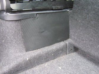

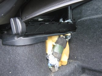

Aber gut...als nächstes gibts Bilder vom erfolgreichen Umbau...
Achja Harald - zu Dir ist es für die Aktion einfach zu weit. Da bin ich zwei Tage lang unterwegs. Und nachdem ich das Verdeck schon zweimal ausgebaut hatte, habe ich mir das eigentlich schon wieder zu getraut... :4oops:

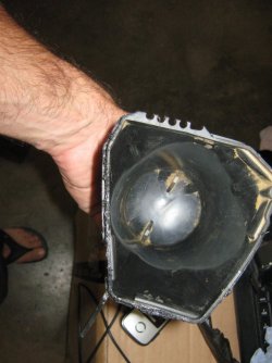

So, jetzt hier ein paar Bilder. Die Carbon - Folie bleibt nur so lang, bis ich passenden Teppich für das Blech gefunden haben.

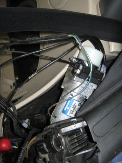

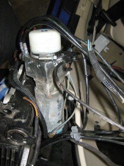

Gut zu sehen ist auch, dass die Pumpe, die mittlerweile auch schon wieder vier Jahre im Auto verbaut wurde, in außerordentlich gutem Zustand ist. Da haben die bei dem Händler wohl das Problem ganz gut erkannt und mit dem Dichtband im Gehäuse eine ganz gute Lösung hinbekommen.
