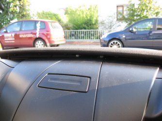

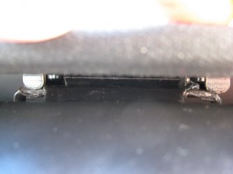

Hallo
heute ist mir aufgefallen das mein Verdeck nicht mehr korrekt öffnet. es setzt hinten auf dem Fanghakenhalter auf. :a
Da man es schlecht beschreiben kann habe ich mal ein paar Fotos gemacht.
Es öffnet auch nicht ganz symetrisch wie es ausschaut. Ich kann dann das Verdeck leicht nach vorne drücken dann gehen die Nasen über die Bügel drüber....Aber auch dann schaut es so aus als ob das Verdeck auf der Beifahrerseite leicht höher raussteht.

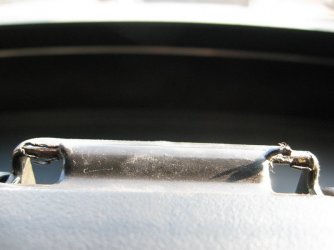

Anscheind war das schon immer sehr knapp wie man auf dem 3. bild sieht ist der gummimantel schon total abgescheuert.
Aber wie gesagt, das es auf dem Halter aufsetzt macht mir mehr Sorgen.
Habt ihr da ne Idee? Das kam urplötzlich die ganze Zeit hat das Verdeck normal geöffnet.

AW: Verdeck öffnet nicht mehr korrekt
Mein Fanghaken sieht auch schon so abgewetzt aus ... das ist also nicht sooo wild. Dennoch sollte sich das Verdeck natürlich "symmetrisch" öffnen.

Faltet Dein Verdeck korrekt? Wenn nicht, passiert genau das, was Du beschreibst.
Müsste ich kontrollieren. Evtl. hängt es ja damit zusammen das ich auch das Problem mit dem Innenhimmel habe wo auf der Beifahrerseite sich eine Leiste gelöst hat. Die Beifahrerseite ist auch die Seite wo das Verdeck im offenen Zustand leicht höher steht. Selbst wenn ich es händisch in diese Mittelführung drücke.

Wenn du das was auf Bild 3 ist nicht hast, dann hast du den neuen Mechanismus. B;

Dafür habe ich jetzt wohl auch nen Hamster :# Ich denke mal damit ist das Quietschen gemeint wenn die Nasen am Fanghaken reiben, da wo die ganze gummibeschichtung weg ist. Kann man so ne Gummibeschichtung nicht erneuern lassen, bzw den ganzen Fanghaken erneuern?
Klar kann man, aber versuch es einfach mal mit Silikon-Öl auf der Gummibeschichtung. In der Regel hilft das für einige Zeit (und dann wieder einölen) :M
