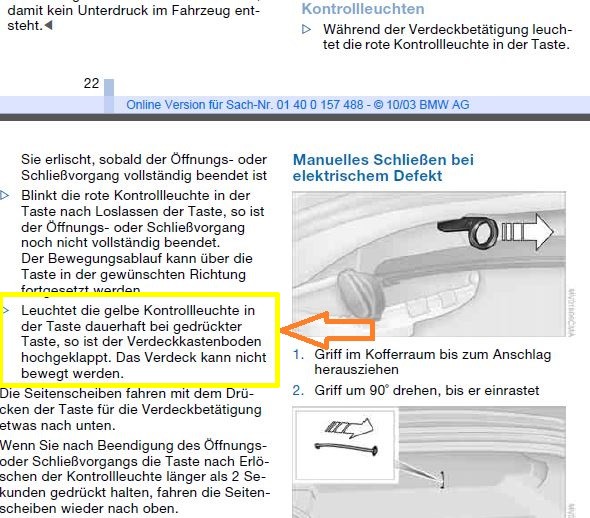

Wichtig bei dem abgebildeten Bild ist nur der Inhalt des gelben Kastens. Dann darum geht es bei dem Verdeckkasten und Microschalter.

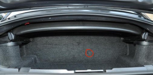

So schaut der Microschalter in der Kofferraumrückwand aus.
Und hier sieht man wie es ausschaut wenn man den Verdeckkasten noch oben geklappt hat. So geht kein Dach auf und die Lampe leuchtet gelb.

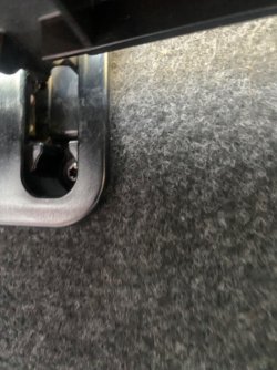

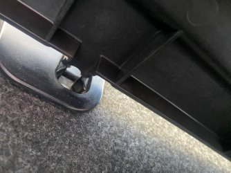

Bei mir sieht’s so aus: der mikroschalter kommt nicht mehr raus…. Der verdeckkasten ist unten aber (vermutlich wegen den mikroschalter) lässt sich das Verdeck nicht öffnen. Oranges Licht bei Betätigung wie oben schonmal beschrieben.
Hat jemand eine Ahnung wie ich das Problem löse? Ich muss den Mikro Schalter ja anscheinend irgendwie wieder funktionsfähig machen.

Augen aufmachen lohnt sich. Der ist nicht irgendwie da drinnen sondern er hat sich selbstständig gemacht… Ich häng den mal wieder ein und sehe dann weiter.
Bzw kann mir wer erklären wie ich das Teil da wieder einhänge? Danke

@Kili
Verdeckkasten ausbauen, 2 Schrauben in der Führung wo unten der Microschalter rauskommt entfernen und das Teil wieder anstecken. Ist dann eigentlich selbsterklärend, wenn du mal anfängst

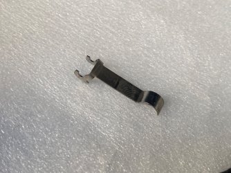

Aus Neugier: wofür ist dieses Teil hier eigentlich? Das war bei mir rausgezogen.

Wenn du ein VFL hast, kannst du hier das offene und verriegelte Dach durch die Taste zwischen den Überrollbügeln entriegeln, um es dann über die Notentriegelung per Hand nach vorne zu ziehen.
Alternativ wird die mittlere Ablageklappe entriegelt, falls die Taste dafür außer Funktion ist.

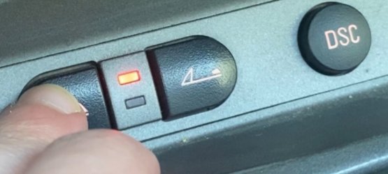

Wenn während öffnen und schließen diese obere LED rötlich leuchtet, beim Loslassen des Tasters blinkt, dann ist alles ok.
Orange leuchtet es nur, wenn der Mikroschalter nicht da ist, die Abdeckung hochgestellt ist, wenn du versuchst zu öffnen.
Daher erst Mal alles gut.
Aber den Mikroschalter solltest du tauschen, denn jetzt ja dein Dach auch auf, wenn der Kasten oben ist. Das heißt, es könnte dir, wenn du nicht dran denkst beim Dach öffnen) das ganze Plastik der Abdeckung zerstören, leider schon live die restlichen Plastikteile im Kofferraum und Ablaufkasten liegen sehen.

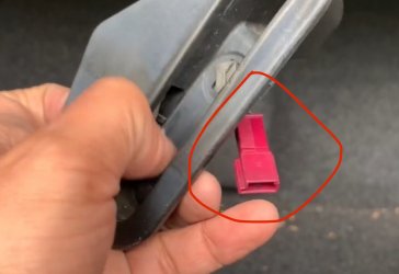

Wie kriegt man eigentlich am besten diese lila Elektro-Clips die den Schalter mit den Rest der Elektronik verbinden auf?
Dreh den mal um, da ist ein kleines Loch. Reinstechen löst die Arretierung.
