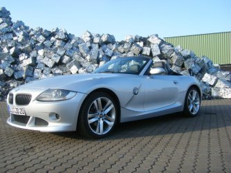

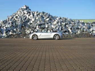

So, hier die Bilder von meinem Wägelchen nach erfolgreicher Montage vom Aero-Kit.
Ich möchte nochmal betonen...." Ich bin Kaufmann, hab 2 linke Hände aber alles alleine gemacht in 4,5 Std":t
