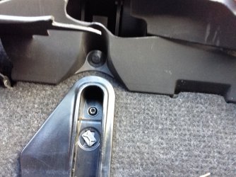

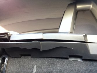

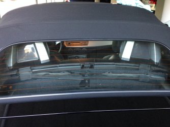

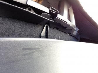

Nun öffnet das Verdeck nicht mehr zur Gänze, da ein Kunststoffteil gebrochen ist, dessen Teile in den Verdeck-Kasten ragen. Jetzt habe ich eine Menge Fragen und würde mich sehr über eure fachmännische Hilfe freuen (auch wenn ich sonst noch nicht gepostet habe).
Die Ursache ist wohl der gebrochene "Abweiser" > siehe Fotos. Ich vermute, dass es sich um das Teil Nr. 4 http://realoem.com/bmw/showparts.do?model=BT12&mospid=47795&btnr=51_4920&hg=51&fg=40 handelt.
* Kann ich bis zur Behebung des Problems noch offen fahren (die "Verdecktaste offen" blinkt natürlich ständig) bzw. könnte das Verdeck Schaden nehmen, da es nicht vollständig einrastet? Und könnte der Innenhimmel beschädigt werden?
* Welchen Zweck hat dieser "Abweiser"?
* Ist es möglich das Kunststoffteil vorsichtig herauszubrechen bzw. zu versuchen die Niete zu lösen (wie?), sodass das Verdeck wieder ungehindert in den Verdeck-Kasten kann?
* Könnte ich in weiterer Folge den "Abweiser" selbst bestellen (wo?) und ihn auch selber wechseln?

Auf dem letzten Bild sieht man mittig den Kopf eines Spreizdübels. Den erst mal entfernen. Um dort besser arbeiten zu können.

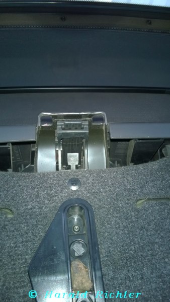

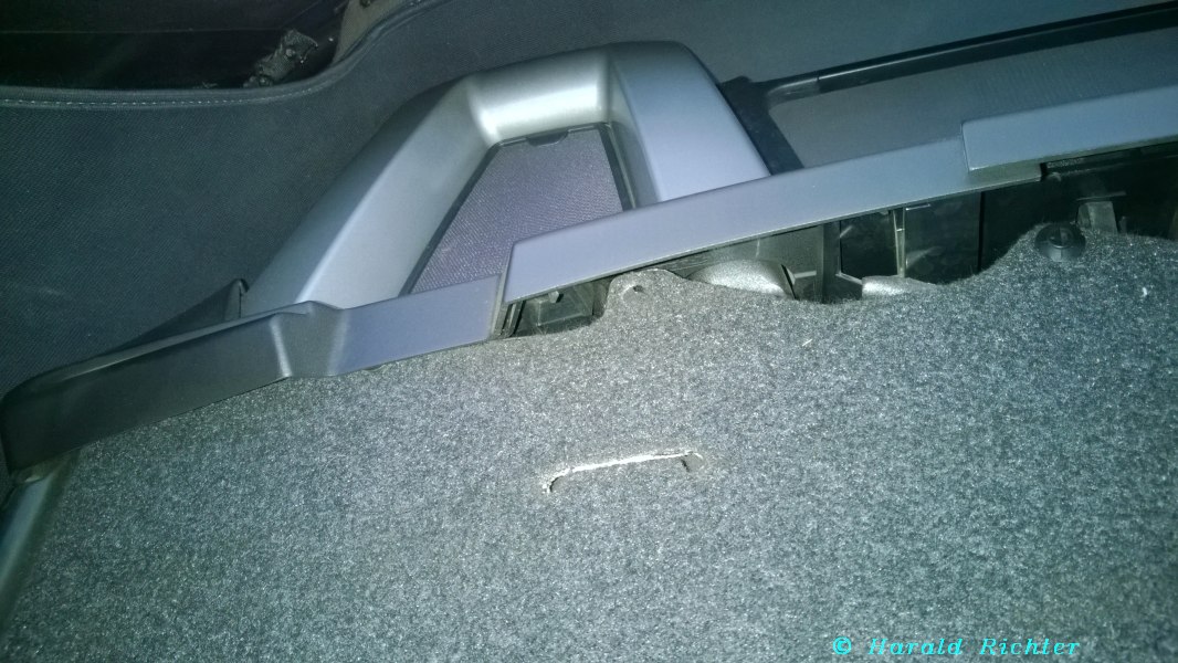

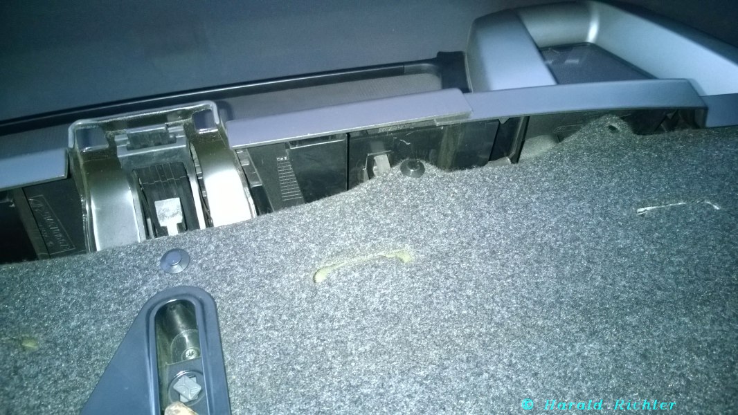

Das mit dem Verdeck stimmt ja soweit. Aber diese Plastikleiste ist dafür da die Befestigung des Kofferramstoffes mit zu halten. Ist die Leiste weg, (Fotos such ich noch) sieht das nicht mehr so dolle aus und auch der Verdeckinnenhimmel könnte sich verfangen.
Ich geh mal nach der Leiste suchen....
Bilder
So kannst du evtl. abschätzen ob du die Leiste wegmachen willst, und wo evtl. etwas befestigt ist.
Aber wie oben schon geschrieben, erst mal Verdeckkasten raus.
Hier sieht man die oberen Abdeckungen
http://realoem.com/bmw/showparts.do?model=BT51&mospid=47797&btnr=51_4916&hg=51&fg=50
Und hier die unteren, angedeutet
Teil 4-6
http://realoem.com/bmw/showparts.do?model=BT51&mospid=47797&btnr=51_4920&hg=51&fg=40
Bei dem gebrochenen Plastikteilen würde ich das Dach nicht mehr aufmachen, erst ausbauen und dann mal probieren das Dach aufzumachen. Scheuert, zieht es beim Schließen irgendwo an den Plastikteilen? Notfalls abbrechen und den Innenhimmel per Hand nach oben ziehen, Dach weiter schließen und dann den Abweiser für hinten neu bestellen.
