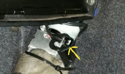

hmm würde er denn in diesem Fall nur ein stück aufbekommen? Mein Motor ist schon im Kofferraum verlegt. Ich habe mir das mal angeschaut. Meine Notentriegelung ist lose. Das andere Ende ist auch Lose.Hat jemand ein Bild, wo die Notriegelung richtig deaktiviert ist?

du sagst, dass die Notentriegelung an beiden Enden locker ist. Dann ist da wohl alles in Ordnung

Bowdenzug gezogen= Notentriegelung betätigt!
Ölstand ist ok und notentriegelung ist wie es ausschaut deaktiviert. Komisch ist, dass er beim schließen keine Probleme hat. Nur beim öffnen. Ist die belastung beim öffnen vieleicht höher?
