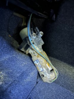

Hi Zusammen,
das Verdeck von meinem E85 macht aktuell sporadisch Probleme. Wenn ich auf öffnen oder schließen drücke, ertönt von hinten links (Verdeckpumpe) ein helles, schleifendes Geräusch und das Verdeck bewegt sich nur sehr langsam. Wenn ich den Knopf löse und nochmal drücke öffnet/ schließt das Verdeck wie gewohnt. Die Verdeckpumpe ist trocken und wurde vor langer Zeit schon in den Kofferaum verlegt.
Ich habe das in einem Video fest gehalten:
Habt ihr eine Idee?
Hört sich nach Motor an
a) was heißt trocken? mal nass gewesen oder staubtrocken beim Ausbau
b) Hydraulikflüssigkeit. Füllstand?
Hi @pixelrichter,
danke für die schnelle Antwort! Ich habe den Wagen erst kürzlich übers Forum gekauft, daher weiß ich nicht ob die Pumpe schonmal nass war. Sie sieht für mich allerdings so aus, dass sie schonmal im Wasser stand (siehe Foto). Flüssigkeit sollte genug drin sein, oder?
Dann schick mir bitte mal über eine Direktnachricht die letzen 7 Ziffern der Fahrgestellnummer.
Dann kann ich in meine Historie am nachschauen
