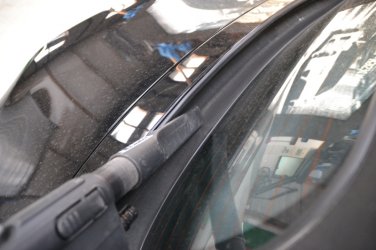

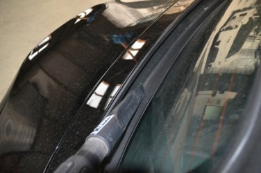

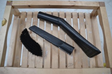

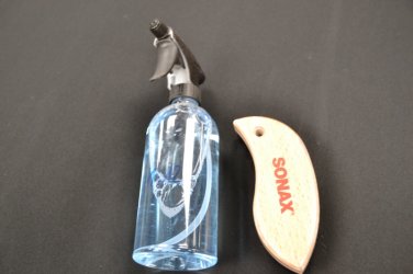

Mein Werkzeug: Mittelharte Bürste (hier die von Sonax. Mein Favorit), schmale und breite Düse von Kärcher
Vorgang: Erstmal alles grob Absaugen. In den Ecken und Spalten etwas genauer. Da sammelt sich auch Schmutz den man nicht gleich sieht. Danach mit der Bürste mal den Staub rausbürsten. Danach wieder Aufsaugen.

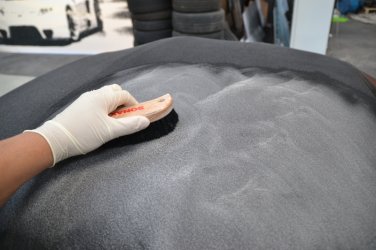

Weiter gehts: Polster-/Stoffreiniger oder bestenfalls Verdeckreiniger bereit machen und Bürste kurz säubern.

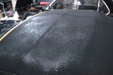

Aufsprühen und Schrubben. Mal in kreisenden Bewegungen, aber auch mal in Faserrichtung.
Falten nicht vergessen! Hier eignet sich eine kleinere Bürste.

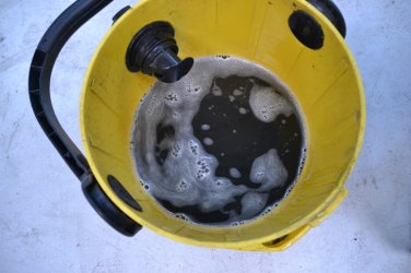

Das Ganze hab ich dann mit einem Nass-/trockensauger aufgesaugt. Alternativ einfach mit der Gartenbrause aussspülen. Verdeck komplett durchtrocknen lassen.

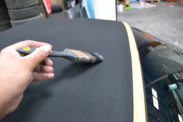

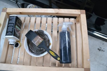

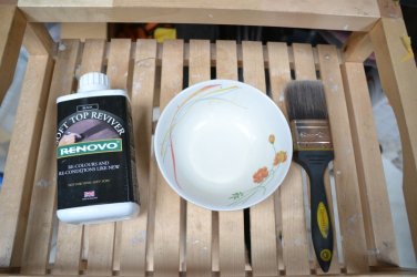

Ich habe mir die Verdeckfarbe von Renovo besorgt. Viel gibt der Markt nicht her. Dazu einen Pinsel mit sehr feinen Borsten. Kann sein, dass es damals beides im Set gab.

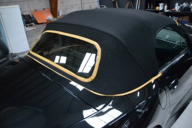

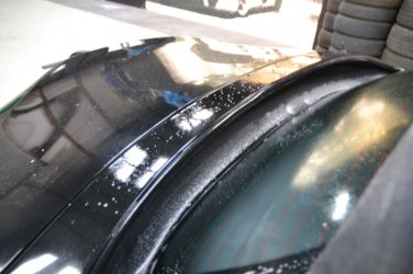

Ich hab das Ganze auf 2 Arten getestet! Mit Pinsel und mit einer Sprühflasche. Wenn das Auto trocken ist, sollte man es gründlich abkleben. In meinem Fall war ich einfach faul! Aber das Gute daran ist, ich kann davon jetzt berichten :D
Verbesserungsvorschlag: Malerfolie, Zeitung. Mache ich eigentlich auch so immer, aber diesmal eben die versucht die sparsame Variante.
Also die Farbe ins Schälchen, bisschen verührt und dann aufgepinselt. Recht mühsam.

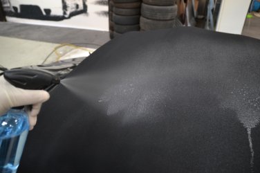

Zum Vergleich das Aufsprühen. Wesntlich einfacher aber der Nebel zieht auch auf den Lack. Danach mit dem Pinsel easy verstreichen.
Falls etwas auf den Lack kommt, bekommt man das im Nachhinein wieder mit Lackknete weg. Ist aber mühsam. Deswegen gleich Malerfolie oder Zeitung.
Ebenfalls muss man zügig sein. Die Farbe trocknet ziemlich schnell. Ich hatte hinterher in der Mitte einen Unterschied in der Mitte bzw man hat den Übergang gesehen. Könnte aber auch an den 2 versch. Aufztragsverfahren liegen.

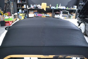

Das Ergebnis: Das verdeck ist wieder schön schwarz geworden. Es fühlt sich auch ein wenig steif an. Leider habe ich kein Bild gemacht davon. Evtl werde ich die Aktion wiederholen und dann aussagekräftigere Bilder machen :)
