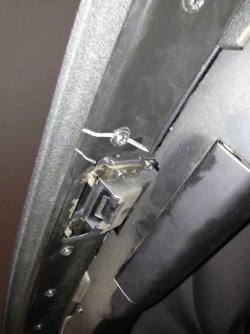

Sieh an, die Leiste am Verdeck vorne ist gerissen. Sitzen da Kontakte? Kann das die Fehlermeldungen verursachen? ImageUploadedByzroadster.com1370161769.306373.jpg

Diese Leiste ist zu 90% bei allen gerissen. Hat damit nichts zu tun.
