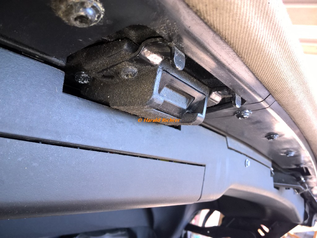

Hi Marcus
Du hast hinten zwischen den Überrollbügeln eine Fanghaken, der das Verdeck bei der offenen Fahrt unten hält.
Dieser Mechanismus geht öfters defekt, schwergängig usw.
Versuch mal das offene Dach nicht nach unten, sondern nach hinten zu schieben (Windschott dazu ausbauen).
Dann sollte das Verdeck wieder problemlos nach oben fahren.
Hast du das Verdeck irgendwie gereinigt (wenn ja, mit was?) oder sogar imprägniert? (Todsünde beim E85) 😉
Bei halb offenem Verdeck schaut der Mechanismus so aus
