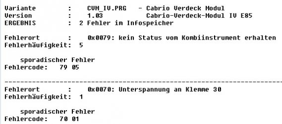

Servus zusammen,
ich hoffe das geht in Ordnung, dass ich hier ein neues Thema eröffne, da sich meine Ausgangslage nun ein wenig verändert hat.
Vor kurzem ist mir aufgefallen, dass das Öffnen bzw. Schließen des Verdecks mit dem über das Dachmodul oder über den Schlüssel im Türschloss nur dann funktioniert, nachdem die Zündung innerhalb kurzer Zeit aktiv war.
Will man das Verdeck über das Dachmodul (3x Öffnen bzw. Schließen drücken) oder das Türschloss nach einer gewissen Zeit betätigen, gehen nur die Fenster komplett hoch bzw. runter.
Der selbe Effekt zeigt sich auch mit ausgestecktem xcar-Style-Dachmodul, deshalb schließe ich dieses als Fehlerquelle aus.
Ich kann nicht sicher sagen, ob die Funktion mit dem Türschloss vor meinem Einbau des Dachmoduls funktioniert hat.
Ich würde mich über Anregungen freuen!
