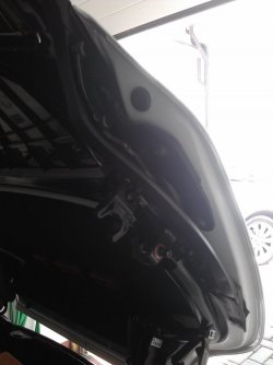

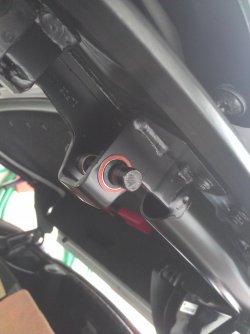

Hier zwei Fotos von den Unterlegscheiben:
Die Scheiben sind bei mir an allen beweglichen Teilen verbaut.
No worries, das sind microverkapselte beschichtete Laufbuchsen. Die gleichen Toleranzen aus und schmieren. Wenn da bisschen Schmodder weg haengt ist das normal. Zandy

Du solltest nur drauf achten, dass sich der Bolzen dreht und er nicht einläuft wo der Fanghaken zieht. Zandy
