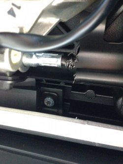

Hallo Leute bei mir ist die verrieglungs Verschluss gebrochen von der linke Seite hab denn schwer rein bekommen danach ist der mir wieder abgebrochen.
Kann da mir einer helfen wie ich denn oberen Plastik ve verkleidung ab bekomme

Du brauchst nur dieses Teil
Welle LINKS 54347043871
oder
Welle RECHTS 54347043872
Ist nur gesteckt. Wenn du also den Verriegelungsmotor löst (2 Schrauben) kannst du die betreffende Welle einfach abziehen und durch die neue ersetzen
Hatte ja schon beide dran gemacht und das motor hat sich Garnicht bewegt und dann hab ich versucht manuell aufzumachen ist mir die Linke Seite gebrochen
Manuell aufmachen wird doch mittels einem Inbusschlüssels. Da kann man doch nichts überdrehen?
Aber bei mir ist die Rechte Seite von verriegelung offen und Linke Seite fest zu
Wenn ich verriegelungs Verschlüsse raus läuft das Motor wenn die dranne sind nicht mit imbu schlüssel drehen die sich hab echt keine ahnung
Wie bekomme ich denn die Abdeckung raus damit ich alles besser sehen und machen kann
