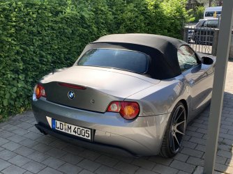

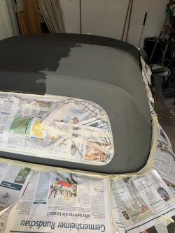

Da muss ich jetzt mal mein Dach einwerfen :-P Ich stand damals vor demselben Problem. Mein Dach hatte sich von Grau auf Grün verfärbt und ich wollte unbedingt ein schwarzes haben.
Nach langem hin und her habe ich mit jemanden aus England geschrieben, der sich sein Dach schon 3 mal umgefärbt hatte.
Hier ist der Post dazu: Scheckheft 2.0 – Meine Veränderungen, Erfahrungen und sonstiges
Das Renovo Set welches ich benutzt habe hat dafür gereicht, dass ich es jedes Jahr aufgefrischt habe. Es sieht nach wie vor Top aus und kann es jedem nur empfehlen :)
Ich bin nach wie vor noch happy mich dazu überwunden zu haben :)

Sehr schön!
Mein Liter Farbe ist gerade unterwegs zu mir, also ich werde das auf jeden Fall angehen.
