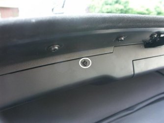

Und hier ist er:
AW: Verdeckhamster - Neuer Lösungsvorschlag
Wie ihr auf dem Bild sehen könnt, ist der Spalt zwischen den Plastikteilen ein wenig groß.
Das Plastikteil wird durch 4 Torxschrauben (Einsatz 20) gehalten.
3 der 4 Schrauben waren lose, bzw haben sich gelöst und die Plastikabdeckung konnte sich dadurch, um ca 3mm nach unten verschieben.
Also auch noch die letzte Schraube ein wenig gelöst.
Dann unter mit Hilfestellung meiner :K die Verdeckung nach oben drücken und alle 4 Schrauben wieder anziehen.
Hierbei ein wenig auf das Drehmoment achten, nicht zu stark anziehen, sonst drehen die Schrauben wohl durch.
Fertig.
Kurze Probefahrt und der Hamster war nicht zu hören.
Ich kann nur hoffen, dass sich damit der Hamster verabschiedet hat.
Jedoch nehme ich an, dass sich die Schrauben wieder lösen werden.
Vielleicht kann jemand diesen Tipp gebrauchen und hat die gleichen losen Schrauben wie ich.
Anbei noch das Bild der verschobenen Plastikabdeckung.
Oberhalb der Schraube ist der Materialabtrag des Plastik zu sehen.

habe an dieser Stelle auch eine lockere Schraube gehabt.
Habe alle 4 Schrauben gelöst und mit "Locktite" wieder eingeschraubt und fixiert !
Hat den Hamster um einiges beruhigt.
