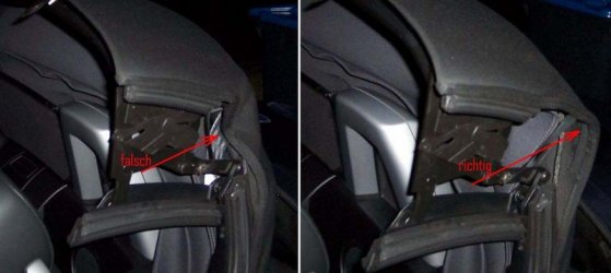

Ich habe nur das Problem, dass das Verdeck nicht mehr von alleine synchron faltet; d.h. links faltet das Verdeck anderst als rechts. Helfe ich beim Öffnen per Hand nach ist alles in Ordnung, und das Verdeck liegt sehr stramm im Verdeckkasten und macht keinen Mucks.
Anfrage bei BMW hat nichts gebracht, angeblich ist das Stand der Technik &:und ich muß damit leben. ( automatisches Verdeck mit Handunterstützung )
Peter
