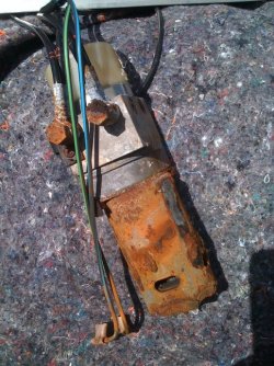

Die Notentriegelung ist nur für die Ventilöffnung bei der Hydraulikpumpe VFL, so daß man das Verdeck nach hinten oder nach vorne schließen kann. Die Verriegelung an der Dachkante wird mittels eines Motors durchgeführt, der die Krallen einrastet. Sollte das Seil im Kofferraum gerissen sein, kann man nur sehr schwer das Verdeck schließen oder öffnen, weil man das Hydrauliköl durch die Pumpe drückt und die Defekte Pumpe komplett dreht (Motor). Sollte die Pumpe mal abgesoffen sein, lässt sich der Motor nur sehr schwer drehen, dazu gibt es etliche Bilder, in der man erkennt, daß der Motor fest ist. Das Verdeck kannst Du immernoch manuell verriegeln, öffne die Plastikverkleidung am Dach in der Höhe des Spiegels, Imbussschlüssel der passenden Größe einführen und drehen, der Schlüssel liegt im Werkzeugbeutel im Kofferraum.
