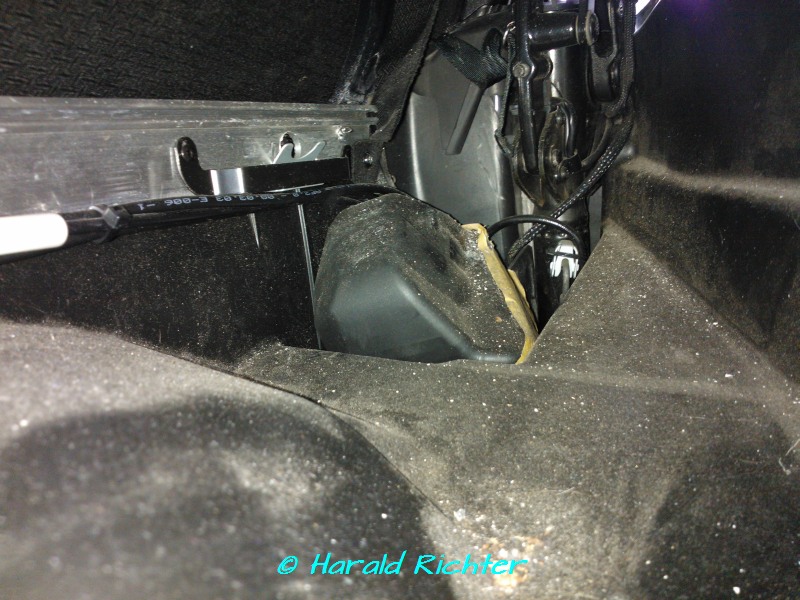

Mach doch bitte mal ein Foto von unten aus Kofferraum (Verdeckkasten ausbauen), damit man die ganze Einbausituation sehen kann. http://pixelrichter.de/files/Verdeckkasten-ausbauen-Z4-E85-b.pdf

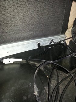

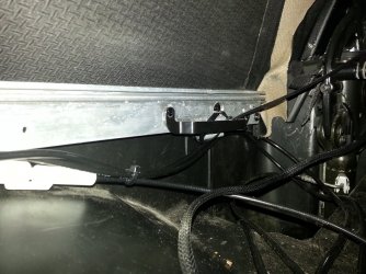

So ich habe mal ein paar Bilder gemacht.
Ich hoffe die helfen irgendwie weiter
Mit den beiden Kabelbindern sitzt es jetzt erstmal einigermaßen.

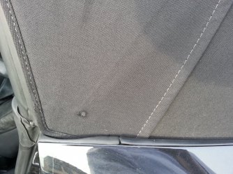

Hier könnt ihr mal sehen was mir das ganze schon eingebracht hat.
Ach du Schei....
Noch ein Grund mehr diese Variante nicht zu wählen. Auch wenn sie auf den ersten Blick die bequemere ist....
Ich such mal meine Bilder durch, kann aber noch ein paar Stunden dauern
Das Loch ist gekommen weil ich die Kabelbinder nicht drinne hatte. Die sind erst seit Sonntag drinne und sollen schlimmeres verhindern. Ich bin seit April 2012 mit loser Schiene durch die Gegend gefahren und wusste es nicht. Daher kommt das Loch :(
Hm, so richtig einen Unterschied sehe ich jetzt nicht wirklich
Hmm, naja deine Leiste sitzt schon deutlich weiter unten als bei mir.
Ich werde mir die Tage mal einen neuen Clip besorgen und die Leiste in die andere Richtung biegen.
