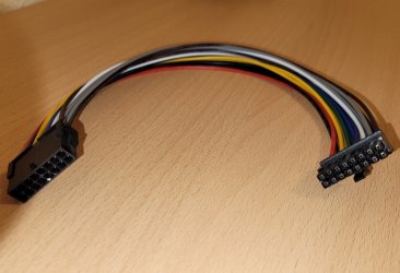

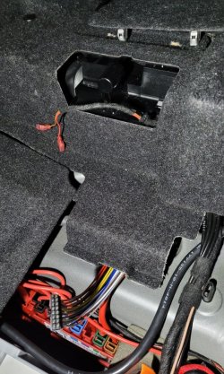

Hallo zusammen,
zwischenzeitlich ist das Modul zurück und soll i.O. sein.
Es soll nun seinen Platz in der Reserveradmulde bekommen. Dort hat man auch bei geöffnetem Dach Zugriff darauf.
Ich habe ein 300m Verlängerungskabel gefunden. Damit kann der Leitungssatz bis in die Reserveradmulde verlängert werden. Die Leitungen sind naturgemäß nicht verdrillt.
Daher meine Fragen
1. Wie kritisch ist es wenn Busleitungen über 30 cm nicht verdrillt sind?
2. Wo ist bei den Pins der Widerhaken zum Entfernen einzelner Leitungen?
Für die Community:
Falls jemand einen solchen Leitungssatz oder einen Terminatorstecker benötigt, einfach melden. Das Material gab es nicht einzeln sondern im 5er Pack. Daher hab' ich welche übrig.
Cpt Taxi

Daher meine Fragen
Die CAN-Adernpaare sollten schon verdrillt sein, aber:
einfach mal ausprobieren. Entweder Du erhälst sofort diverse Fehlermeldungen von allen möglichen Steuergeräten wg. eines gestörten Busses oder es meldet sich niemand.

cpt-taxi
Problem des Auspinnen ist gelöst.
Adern verdrillt und neu eingepennt.
Sicher ist sicher ;)
