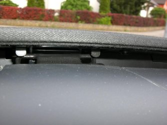

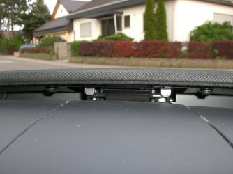

nach nun meinem dritten Werkstattbesuch wg. Verdeckproblemen möchte ich nun mal eure Meinung zu dem bescheuertem Verdeckhaken wissen...
Sieht so ein eben erst reparierter Fanghaken aus?
Ich kann des Verdeck noch locker 'nen Zentimeter nach unten drücken...

Das war bei meinem im Frühjahr auch so. Nach jedem Öffnen konnte ich des Verdeck noch etwas nach unten drücken. Manchmal konnte man es auf diese Weise arretieren, manchmal wollte es auch nicht einrasten &:
Nach ein paar Mal auf und zu funktioniert es nun einwandfrei. War etwas eingerostet &: Bei meinem wurde übrigens letzten Sommer der gummierte Verschluß montiert.

Also so darf das Verdeck nicht "aufliegen". Da hast Du vollkommen recht. Da muss der :) nochmal etwas nachstellen. Das Verdeck liegt nämlich, wenn es richtig sein soll, schon direkt auf und hat nur sehr minimal Spiel.

Jupp, die Gummierung ist noch nagelneu :t
... ansonsten achte mal auf die seitliche Faltung des Verdecks. Manchmal falten sie sich nicht sauber und können daher nicht aufliegen.

Wenn das Verdeck längere Zeit geschlossen war, gibt es häufiger Probleme derart, dass der Stoff sich schwerer faltet. Aber dein Verschluss scheint schon arg hoch zu sitzen. Als Vergleich http://www.zroadster.com/forum/bmw_z4_roadster/19812-verdeckverschluss.html
Würde ich auf alle Fälle reklamieren. Vielleicht bekommst du eine Umrüstung auf den FL Verschluss.

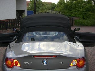

Ich habe dieses Problem seit Herbst letzten Jahres.... Steif is mein Verdeck garantiert nicht!
Auch die Faltung sieht auf beiden Seiten symmetrisch aus...
Mein Händler hat nun ne Mail mit Bildern bekommen, mal abwarten was dabei rauskommt...

Ich denke, es muss nur noch richtig nachjustiert werden. War bei mir als er noch Neuwagen war auch so. Und wenn die eh schon so oft bei Dir am Verdeck "rumgefummelt" haben, ist ein Justieren schon wichtig.
Aber eigentlich könnte man erwarten, dass sie vor Fahrzeug-Ausgabe alles noch einmal überprüft haben &: Aber dieser "Service" ist heute nicht mehr überall Standard und zu erwarten.
