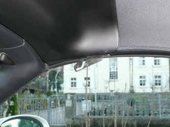

Moin Moin,
nachdem ich meinen ZZZZ nun genau zwei Wochen habe hatte ich heute die Gelegenheit das erste Mal offen zu fahren... :t
Als ich das Verdeck wieder zu gemacht hatte habe ich kurz darauf "zufällig" diesen Haken entdeckt...
Frage - was ist da denn schönes kaputt?
Hatte das Verdeck zwar auch schon ein paar Mal kurz offen aber bin noch nicht wirklich "ohne" gefahren.
Was für ein Tag - erst der Wischer, dann das Verdeck... Gott sei Dank bin ich noch durch den Harz gefahren - das hebte die Stimmung :b , sonst sähe ich jetzt so aus: :#
Montag zu BMW - wenn ihr mir nen Tip geben könnt weiss ich schon mal wie ich denen auf den Zahn fühlen kann...

das ist der Einklemmschutz...raus damit, das Auto läuft auch ohne :-)

das Ding kannst auch selbst wieder ran machen, solange es nicht gebrochen ist. Wenn doch, dann kostet das Ersatzteilset (einzeln gibt's das nicht.) unter 20EUR. (Ich meine das es 16EUR nochirgendwas kostet, kann mich aber nicht erinnern.)
Oder du nimmst es ganz raus. Das Teil hat wirklich nur die Funktion des Einklemmschutz. Amerikanische Produkthaftungsgesetze...

Das Teil selbst scheint noch heile zu sein, kuckt halt so blöd aus dem Verdeck raus und steckt im jetztigen Zustand sehr fest. Wollte gestern das Verdeck lieber nicht mehr auf machen.
Kann mir jemand kurz sagen wie ich das wieder reinbasteln kann? Ich denke mal Verdeck auf, auf halbem Weg anhalten und dann... ja dann... verließen sie ihn?! :d

...dann einfach wieder an dem Nippel befestigen. Glaub mir, du siehst wo es ran gehört. Und außerdem kannst du ja auf der anderen Seite nachschauen, wie es aussehen sollte.
Wenn ich das hinbekommen hab, dann bekommst du das auch hin. Nur Mut, du schaffst das und fragst dich hinterher, warum du überhaupt gezögert hast. ;)

Hab's mir gestern angeschaut... - war natürlich gebrochen.
Ich glaub ich werd das so lassen -> Gewichtsreduktion... :d :y :j muss ich nur aufpassen dass mir nicht wieder beim Verdeck schliessen der Kopf zwischen's Gestänge gerät...! :O

also das problem hatte ich auch,genau mit demselben teil....ich mach das verdech zu und es knackt....das ding ist einfach weggebrochen....ich hab aber nichts getan,also nicht zu bmw und sonst nichts....anscheinend ist es nicht schlimm...
