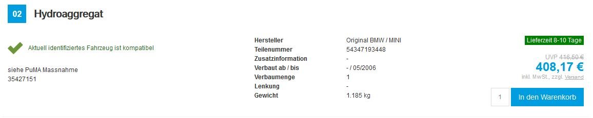

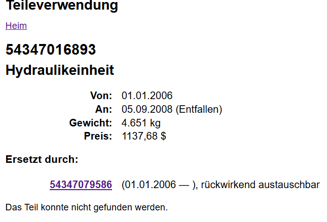

Hallo ! Gibt es einen Unterschied zwischen den Pumpenmotoren Nr. 7016893 und 54347119633 ? Danke !
nur das es die eine gesamte Einheit nicht mehr gibt, die andere schon.
Hätte man aber auch beim Teilehändler bei der Bestellung bemerkt.
Und anhand der Gewichtsangabe, dass es nicht nur das Hydroaggregat ist.
