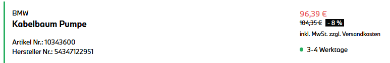

Den Kabelstrang vom Anschluss hinter dem Sitz bis zur Pumpe neu verlegen. Kostet bei BMW um die 100 Euro.
Ein korrodiertes Kupferkabel, welches abreißt ist eine Brandquelle. Da ist nix mit flicken. Wenn da die 14.4V und 16A durchrauschen, dein Querschnitt durch die Korrosion nicht mehr passt, dann leuchtet dein Auto und es wird sehr heiß.
Finger weg vom Reparieren.

danke für die Tipps. Werde ich so machen und im Anschluss berichten. Ebenfalls danke, dass du direkt die Teilenummer mitgeschickt hast!
