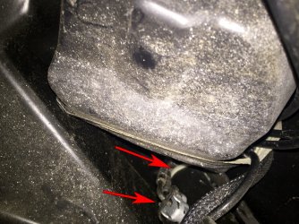

Hi Leute, ich mache mich gerade ran bei dem schönen Wetter im Schatten die Pumpe mir zur Brust zu nehmen. Da mein Garagenfahrzeug doch vor einigen (gefühlt unendlichen) Wochen im Gewitterguss übernachten musste und nach 2 Tagen dann die Pumpe keinen Ton mehr von sich gab... lag die Vermutung einer abgesoffenen Pumpe sehr nahe. Nun denn, ich habe alle Freds dazu durchgestöbert und nun ran.
Ich habe das Pumpengehäuse entdeckt und dazu auch den ersten Kabelbinder:IMG_3711.jpg
Nun mit dem Handy und langem Arm noch ein Bild dazu gemacht:
Auch hier ist der beschriebene weiße Kabelbinder zu sehen. Ok an den ersten ran zu kommen, ist lösbar, aber der zweite(weiße) muss wohl ausgerissen werden. Weiterhin sehe ich auch den tollen "Einlauftrichter" für das Wasser... Ob hier mal eine Verklebung oder ähnliches um die Leitungen dran war.... naja sehr komisch, aber das Wasser dort rein MUSS, scheint wohl logisch....
Jetzt aber meine Frage: Wo in dieser saxengen Ecke finde ich diese ominösen Laschen in dem Pumpengehäuse wo man den Draht (oder Seil) durch fädeln soll? Dort irgendwas zu sehen, außer mit dem langen Arm und Handy, ist ja unmöglich... und was für Hände habt ihr um dort irgendwie noch zu hantieren?:confused:

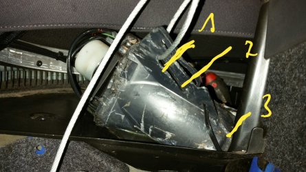

Du hast drei Kabelbinder, den oberen kanst du durchschneiden aber ohne was anderes zu zerschnibbeln;)
Den zweiten knackst du durch das Ziehen und dadurch stauchen des Gehäuses.
Den dritten trennst du wenn das Gehäuse so grad aus dem Schacht gezogen ist und dann kannst du das Gehäuse vom Tape befreien und die Pumpe aus dem Gehäuse ziehen!
Danke Bernd, das war schon ein guter Tipp mit dem schwarzen Pfeil... besser hier fragen, als nachher schlau ;)
Wo finde ich deinen ersten Kabelbinder, komme ich da ran bevor ich Zugversuche mache? Gehe ich nach deinem Bild davon aus, dass sich diese Lasche mit den Langlöchern in Richtung Beifahrersitz befindet?
Die Lasche zeigt eher Richtung Fahrersitz!
Wenn du rückwärts in den Kofferraum rutschst mit dem Kopf zum Schacht schön in Embryohaltung, siehst du den ersten Binder, den trennst du und fädelst das Seil (bitte nicht zu dünn, wegen einschneiden in die Lasche) von hinten durch das Langloch, lässt sich schön dann vorne mit der Spitzzange packen und durchziehen!

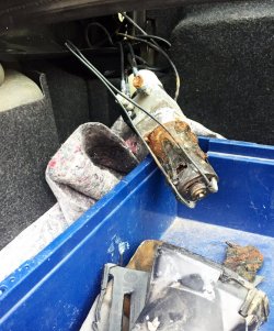

Aber das ist wirklich eine Z4- :poop:-Konstruktion: "Wasser-Sammelbehälter mit Ablaufsperre und Verdunstungsschutz". Dort hat sich vermutlich jeder Tropfen der in den letzten 2 Jahren auf den Wagen gefallen ist, mehr durch Wäsche, statt """", schön eingenistet und die Pumpe umdekoriert. Ich habe das Teil heute noch ausgiebig mit WD40 behandelt, der Rotor ist zumindest gängig, aber ob der gesamte Motor noch will, da habe ich ernsthaft Zweifel, werde das morgen testen.
Falls ich einen neuen Motor dort benötige, kann ich den einfach abschrauben, oder fällt mir dann das Innenleben der Pumpe entgegen? Bzw. was macht Sinn zu wechseln?
Da war wohl der Ablauf dicht. Ansonsten säuft die nicht so ab...
nee, den habe ich eigentlich regelmäßig schön freigefingert:rolleyes: Habe die Pumpe jetzt auf der Werkbank, einen neuen(gebrauchten) Motor bestellt in der Bucht, ein Fässchen Rum dazu... oder auch Hydrauliköl genannt und dann hoffe ich alles wieder gut zu verheiraten und auf gute Funktion. Der Motor war ein Held, also was dort nach dem WD40-Bad an Material-MIx aus den Öffnungen gespült wurde, konnte nicht mehr gedeutet werden... :5knifez:

Erfolgsmeldung:
- neuen (gebrauchten) Motor in der Bucht bestellt, aus England, komischer Weise nur dort zu finden...
- Motor kam einige Tage später, hat null Gebrauchsspuren, vermutlich neu... woher auch immer, vom Laster gefallen, egal...
- mit der Pumpe verheiratet, was recht problemlos über insgesamt 4 Inbusschrauben geht
- neue Kupferringe unter die (markierten) Hydraulikleitungen und festgezogen
- Öl in den Behälter gefüllt... macht sich ganz gut mit einer Spritze, man muss immer bisschen nachfüllen, bis sich das System nach 3 bis 5 Verdeck-Betätigungen entlüftet hat
- und läuft wieder wie einen Kätzchen, natürlich bleibt das Teil im Kofferraum :) :-)
