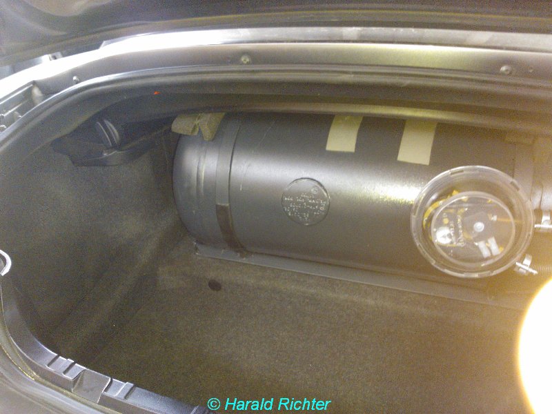

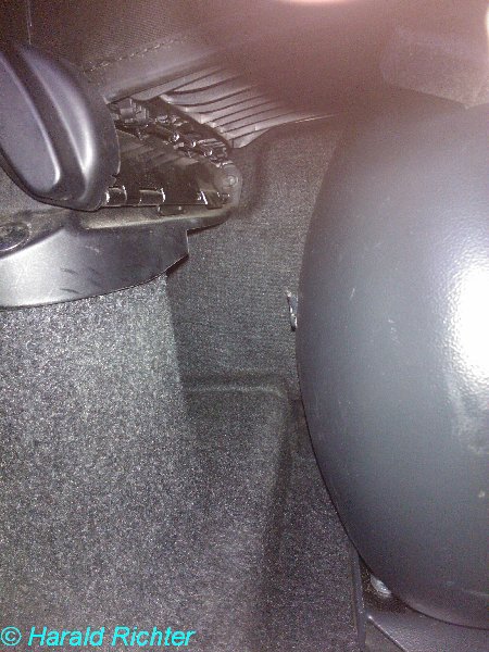

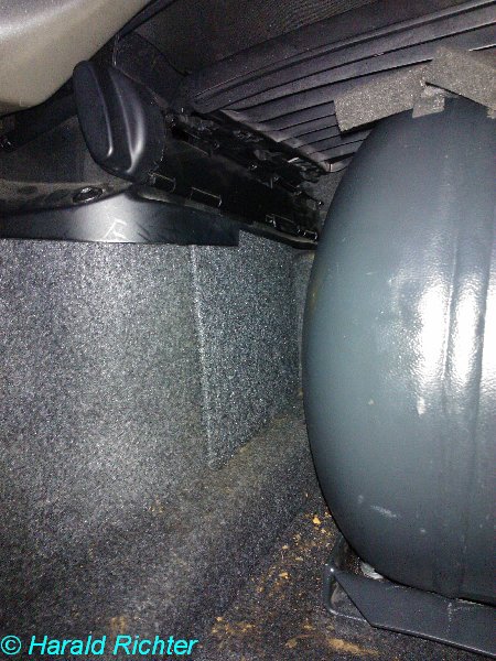

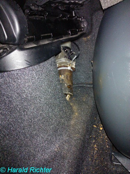

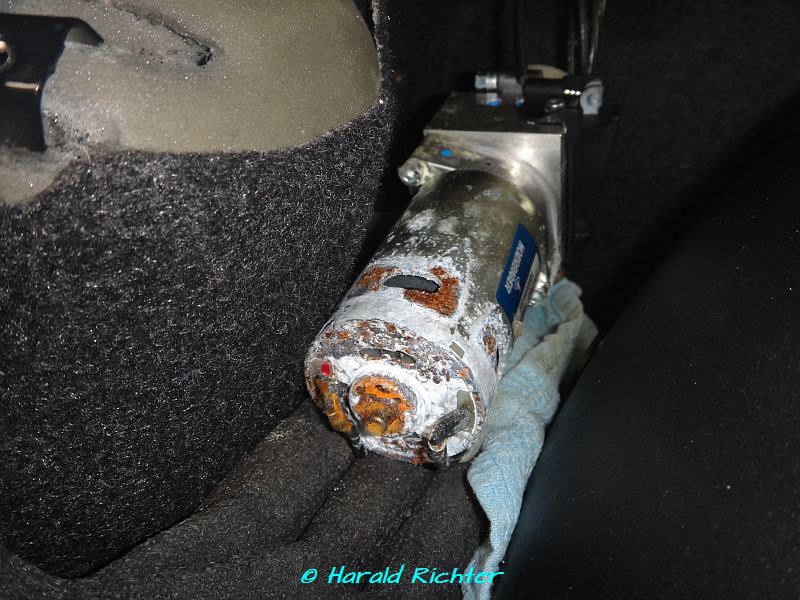

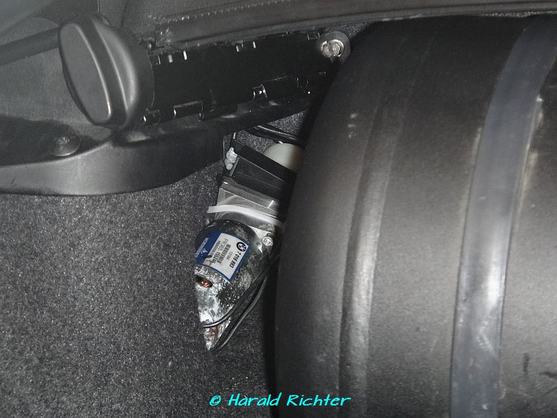

Wir haben nun einige Verdeckpumpenumbauten mit einem im Kofferraum verbauten Gastank durchgefĂŒhrt.
Der Umbau ist immer möglich, aber etwas aufwÀndiger, fummeliger.....

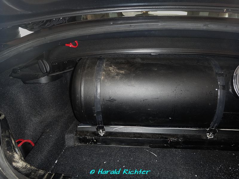

Soviel Platz sollte Minimum seitlich vom Gastank vorhanden sein. (Notfalls wird der Tank temporĂ€r verschoben um fĂŒr den Umbau Platz zu haben)
In diesem Fall war hinter dem Gastank noch ein Bluetoothmodul verbaut, sprich der Tank ragte noch ca. 7cm mehr in den Kofferraum hinein. Der Umbau war grenzwertig, gerade noch so im machbaren Bereich.
Die Pumpe sitzt nun trocken gereinigt in der Nische neben dem Gastank.
Noch die Verkleidung davor, die letzten Rostpartikel aussaugen und fertig ist der Umbau
Es sollte im Vorfeld abgeklÀrt werden, ob es möglich ist den Tank an den Haltepunkten zu lösen und in den vorderen Bereich des Kofferraums zu drehen.
Dann wĂŒrde der Umbau immer funktionieren.
Bei diesem Gastankeinbau waren an der KofferraumrĂŒckwand keinerlei Module verbaut, somit konnte der Gastank die 7cm weiter nach hinten verbaut werden.
Die GastankanschlĂŒsse sind auch hier vorne angebracht, zwar auf der linken Seite, aber Platz fĂŒr den Umbau ist damit ebenso gegeben.

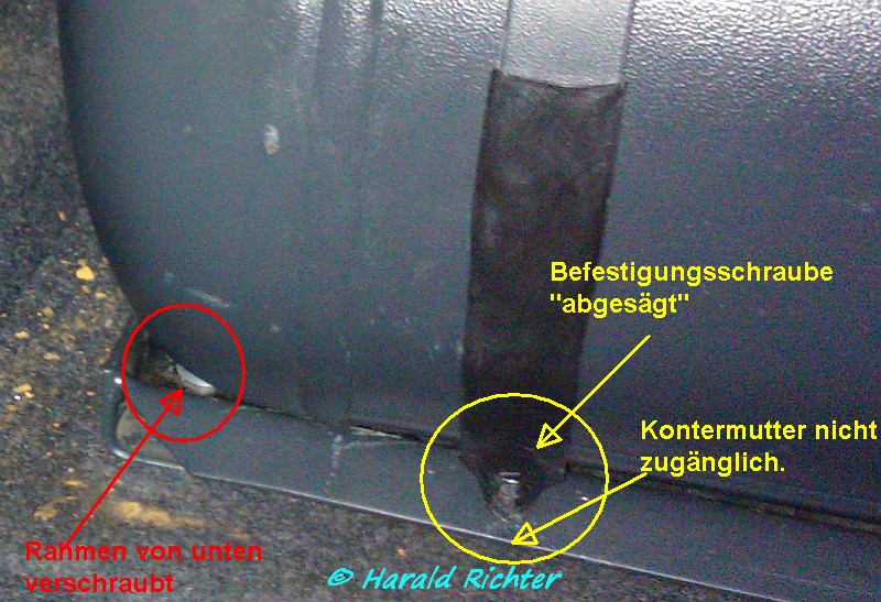

Das war bei dem Gastank aus Thread nicht so ohne weiteres möglich.
Die Halterungen wurden abgeĂ€ndert, damit die Schrauben nicht in den Kofferraum ragen, die Kontermutter unten am Gestell war so versteckt das kein MaulschlĂŒssel drunter passt. Der Kunde meine nur, man mĂŒsse das von unten, unterm Auto lösen, dann könne man den ganzen Rahmen vom Gastank verdrehen....

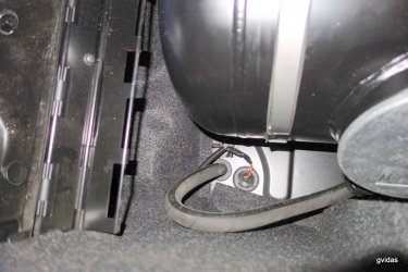

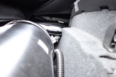

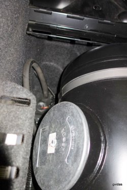

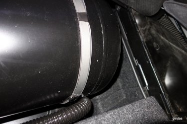

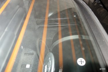

Achso. Mir hatte man gesagt, dass ich den nach vorne nehmen kann. Ich hÀng hier mal die Bilder rein, wie es hinter meinem Tank aussieht. Den Bildern zu urteilen scheint genug Schlauch und Kabel zu sein um den Tank nach vorne zu nehmen. Sicherlich ist auch noch bissel platz um den Tank weiter nach rechts zu schieben.
Der Pfeilaufkleber hat sicher einer Bedeutung. :(

Oh ha, der baut ja mÀchtig auf :mad:
Du hast den Anschluss hinten und noch den Absatz mit einigen Kompenenten in der KofferraumrĂŒckwand.
Das ist genau das, wo ich oben geschrieben habe, dass der Umbau dann wohl sehr fummelig werden kann.
Wenn du natĂŒrlich vorher testen kannst, ob der Tank sich nach rechts wegklappen lĂ€sst, dann schaut das wieder einfacher aus....
So, hab das Bild gefunden.
Roter Kreis: Da wĂŒrde der Rahmen von unterm Auto aus verschraubt. Ein lösen von oben ist nicht möglich.
Gelber Kreis: Die Halterung des Gastanks wurde abgeÀndert, man kommt somit auch nicht unter den Rahmen um die Kontermutter festzuhalten um oben an dem Stummel Gewindebolzen eine Zange anzusetzen zu können um da loszuschrauben.....
In diesem Fall war mein Arm genau so lang wie nötig. Einen Zentimeter kĂŒrzer, ich wĂ€re nicht dran gekommen.

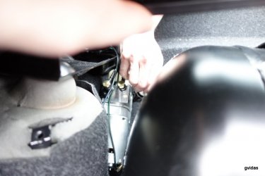

Und hier sieht man das Ergebnis. http://www.zroadster.com/forum/index.php?threads/ab-jetzt-wird-nur-noch-gas-gegeben.103838/
Im Kofferraum der Gastank und links in der Niesche hinter der Verkleidung die Pumpe.
War bei der grĂ¶ĂŸe des Tanks sehr sinnvoll vorher den Umbau zu machen. :thumbsdown::thumbsdown:
Bei @Gvidas schon vorhandenem Gastank hĂ€tte der Tank keinen halben Zentimeter grĂ¶ĂŸer sein dĂŒrfen.
War arg an der Schmerzgrenze die Pumpe da auszubauen, geschweige denn sie sicher in der Niesche zu befestigen...
