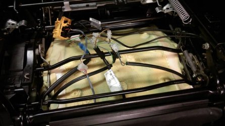

Hallo zusammen,
Ich besitze seid kurzer Zeit M Sitze aus einem Coupe (günstig bekommen)
Der Vorbesitzer hat leider die Sitze nicht abgesteckt sondern abgezwickt.
Kann mir vll jemand ein Bild oder Rat geben zu den richtigen Kabelverbindungen Auto-Sitz
-> Airbag leuchtet noch der Rest geht mittlerweile :)
Bilder sind vom Beifahrersitz , ich glaube hier ist das Problem
Danke im voraus

Für mich wären zwei Dinge intressant:
- E86 Sitze im E85 FL ?
- Die beiden sich mittig im Bild treffen Kabel, wie sind die angepinnt und fūr welche Funktion sind sie.
Vll kannst du den Beifahrersitz mal ganz hoch und nach vorne schieben und für mich ein Foto machen !?

Es wäre interessant zu wissen, welche Kabel für den Airbag sind.
Es geht eben die Sitzheizung und die Sitzbelegung nur leuchtet dir Airbaglampe noch :eek:
Wenn du mir da i.wie weiter helfen könntest !?
Fahler wurde schon einmal gelöscht ohne erfolg
´Hm, also wenn die Airbaglampe leuchtet ist auf jeden Fall der Gurtstraffer schuld daran!
Alles andere verursacht keine Airbagfehler. Es muss also dort irgendwo einen Fehler geben.

Sorry,
stimmt so nicht ganz.
Die Sitzbelegungsmatte verursacht ebenso das Leuchten der Airbaglampe (hatte damals selbst umgebaut).
Fahrzeug und M-Sitze müssten schon aus dem gleichen Baujahr sein, da irgendwann einmal - kurz nach Einführung der M-Sitze die Sitzbelegungsmatte und deren Anschluss geändert wurde.
Wenn der alte Sitz ein viereckiges Modul (SBE) unter dem Sitz hat, muss eine neue Matte verbaut werden, sonst bekommt ihr das mit der Airbaglampe vermutlich nicht hin, da die Steuergeräte
für die M-Sitze anders ausgelegt sind.
Ich hatte hier schon einmal die Teile gepostet, die bei mir für die Nachrüstung nötig waren:
http://www.zroadster.com/forum/index.php?threads/z4-m-coupe-sportsitze-im-z4-e85.41246/#post-788730

Soweit ich das mitbekommen habe, sollte die Matte keine Probleme machen wenn sie richtig verkabelt ist, da ja Sitze aus einem Coupe in einen FL Roadster verpflanzt wurden? Richtig soweit?
Dann könnte es nur noch sein, dass du die entsprechenden Kabel irgendwie falsch zusammengebastelt hast, was sich wiederum mit einem Bild und etwas Unterstützung des WDS herausfinden lassen sollte.
