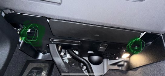

Hallo in dien Runde!
Habt ihr einen Tipp, wie die Verkleidung im Fussraum oben/Unterseite der Instrumententafel zu entfernen ist?
2 Schreiben 8mm-Sechskant habe ich entfernt, die Abdeckung ist locker.
Sie ist jedoch auf der Tunnelseite eingehakt.

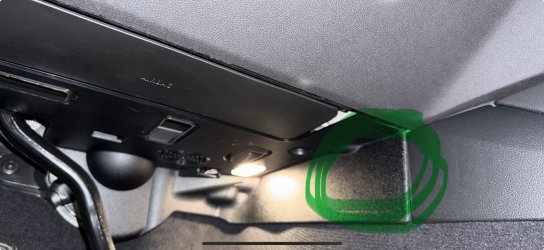

Einfach oberhalb im grünen Kreis im letzten Bild vorsichtig mit nem plastikhebelwerkzeug zwischen gehen und nen bissl mit Gefühl rütteln. Dann müsste se kommen. Lampen und Lautsprecherkabel sind dann abzustecken.
kurze Rückmeldung: das rechte Teil der Abdeckung im grünen Kreis lässt sich nach unten aus der Mittelkonsole ziehen.
