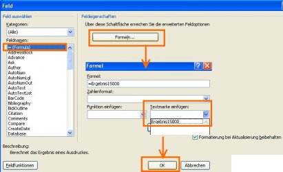

b)[FONT=&quot] [/FONT]Bei den anderen Zahlen verwende ich ein Feld (Schnellbaustein). Dazu verwende ich das Feld „Formel“ und verweise hier auf die Textmarke.

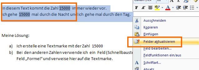

Wenn sich jetzt die Originalzahl ändert. Dann mußt du nur den Text markieren und den Punkt "Felder aktualisieren" auswählen (geht auch über das Menü den rechten Maustaste)

Beträge die später automatisch ersetzt wollen durch ein Feld ersetzen. Habe hier das Feld Formel verwendet und auf die Textmarke referenziert.
Bei Änderungen an der Originalzahl, muß das Dokument aktualisiert werden.
