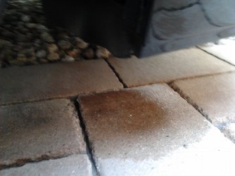

seit heut morgen tropft es wie wild unten aus dem radhaus beifahrerseite, schlauch wischwasser defekt?

Bingo! Meist ist die Spritzdüse der Scheinwerferreinigung defekt bzw. undicht :cautious:.
hatte ich mir schon gedacht hast du eine teilenummer? hab den behaelter gefuellt und morgen frueh in der garage die genaue stelle lokalisieren.
Mal geschaut ob die Pumpe noch richtig fest sitzt unten am Behälter?
Theoretisch könnte es auch von der Klima kommen.
yep hing schief drin lag sicher am aufsetzen gestern mit der aero front das er sich n stueck verschoben hatte. auf den ersten blick wuerd ich sagen das wars:)
