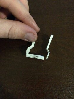

mir ist vorhin ein Missgeschick passiert.
Ich wollte ein Modul für Dach und Licht installieren.
Habe das Modul per Stromdieben verbunden und wollte den 54-Poligen Stecker wieder einsetzen. Dabei ist mir dann der Verriegelungsbügel zerbrochen den ich vorher komplett vom Stecker abgenommen hatte.
Weiß jemand ob ich diesen Bügel als Ersatzteil bei BMW bekomme?
Hatte jemand schoneinmal so ein Fall?
Da ich den Stecker nun nicht verbinden kann fahre ich ohne PDC ZV Fensterheber Wischer und wahrscheinlich noch viel mehr...
Ich hoffe dadurch passiert nichts schlimmeres.
Hat jemand einen schlauen Rat?
Benedikt
