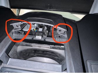

Hier ein Bild vom Motor den ich meine.

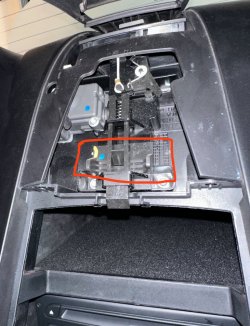

Nein. Du hast dort den Schieber vom Verschlussknopf, der die Klappe hält und darauf sitzt noch ein Sperrschieber, der vom Motor angetrieben wird, um den Taster zu sperren/freizugeben. Den Sperrschieber habe ich fixiert. Die Klappe funktioniert also ganz normal, das Fach wird halt nur nicht mehr mit der ZV abgeschlossen.
Hier das grün umrandete Teil einfach in oberer Lage mit Kabelbinder am Blau umrandeten Teil fixiert.

Hier noch meine Doku, Problem gelöst:
  1. Habe mit einem Plastik Werkzeug den Stift nach hinten gedrückt um die Klappe zu öffnen (andere haben es mit dem Schlüssel gemacht)
  2. von unten her hat es 2 Plastikschrauben inkl. Plastik Teil was raus geht, beides muss raus
  3. Der Schliess Mechanismuss (Rechteck) liess sich nicht hochdrücken, es war blockiert
  4. Da ich den Schliessmechanismus nicht brauche und das Auto schon 22 jahre mir gehört habe ich die Plastikteile einfach abschnitten
  5. Am längsten hatte ich die doofen Führungsmuffen oben (2 Kreise) der Abdeckung wieder ohne Kratzer zu verursachen reinzubekommen
  6. Schrauben wieder drauf und gut
