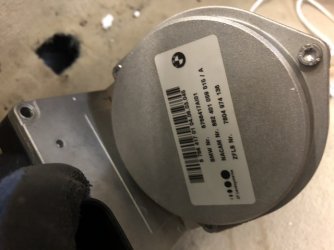

mach mal bitte ein Bild von dem silbernen Aufkleber auf dem Motor. Sowohl vom Austausch, wie auch Originalteil.
Gruß Utze

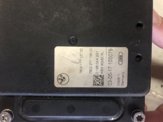

Hallo, danke für deine Antwort, hier sind die angeforderten Fotos:
Der neue Motor:
und der alte:

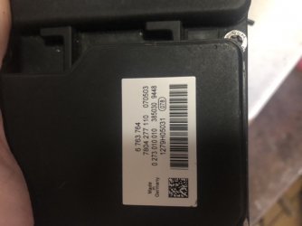

bitte mal das SG von oben fotografieren, oben auf dem schwarzen Plastik sollte auch noch ein silberner Aufkleber sein.
Guten Morgen alle,
Die Annahme, dass es sich bei den Motoren um Versionen mit Rechtslenkung handelt, während es sich bei meinem Auto um eine Version mit Linkslenkung handelt, scheint am wahrscheinlichsten, wenn mir jemand dies mit den Fotos der von mir gesendeten Referenzen bestätigen kann, da es unmöglich war, weitere Informationen zu finden Im Internet gibt es so viele verschiedene Referenzen, dass ich schnell eine neue Motorversion auf der linken Seite bestellen möchte.

Du hast definitiv einen Motor für Rechtslenker. Erkennbar an dem Label im oberen Bild ASM 90x50 RL. Das RL bedeutet Rechtslenker. Du brauchst eine Version mit LL.
