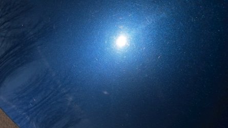

ich will ein einfaches Verfahren beim Auftragen und einen langanhaltenden Schutz/Glanz.

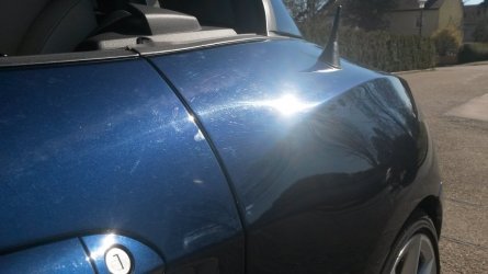

Beim Kauf meines ZZZZ im November wurde der Wagen vom Autohaus aufbereitet, 5 Monate später sieht er schon so aus. Ich muss aber dazu sagen, dass ich mit der Arbeit vom Autohaus überhaupt nicht zufrieden war und die nur poliert haben, danach weder Wachs noch Versiegeldung drauf

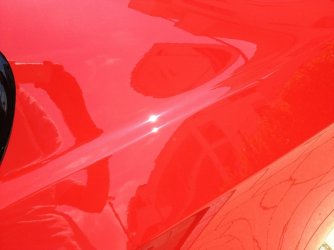

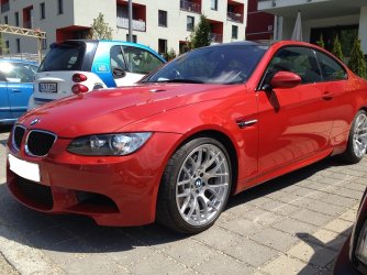

Das ist bei Autohäusern leider so Standard, die sind nur auf eine gute Optik beim Verkauf und den max. möglichen Profit aus. Ich lasse meine Autos daher nach dem Kauf immer vom Aufbereiter meines Vertrauens auf Vordermann bringen, am Beispiel meines M3 sieht das so aus:
Und der sah vorher mindestens so "schlimm" wie dein Z4 aus, wenn nicht gar schlimmer.
Ist mit Cairbon CB30 (nicht 33!) versiegelt. Bin mit Glanz & Haltbarkeit sehr zufrieden, daher bekommt der Z4 kommende Woche die gleiche Versiegelung. Das ganze hat aber auch seinen Preis, dauert aber auch 2 Tage bis er so aussieht.

Edit: Peppo, so ein Lack gehört mit der Maschine gemacht. Sieht ja schlimm aus!
ich weiß, im April bekommt der kleine mal ein bisschen Pfelge. Ich bezweifel dass ich das an einem Tag schaffe.

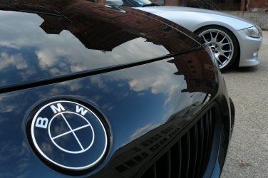

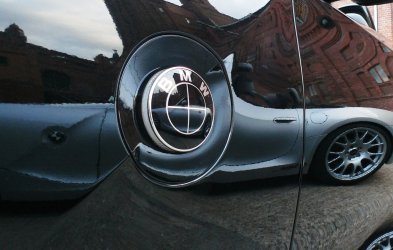

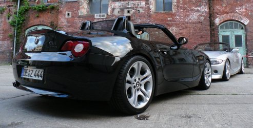

ich benutze das Petzoldts Canauba Wachs
http://www.petzoldts.de/shop/Petzoldts-Premium-Wachs-Set,-Carnauba-p-1499.html.
2 Schichten im Frühjahr reichen aus (ca 6-10k/Jahr Fahrleistung) und der Abperleffekt ist gegen Ende des Winters immer noch da. Was für mich heißt das die Schutzschicht noch da ist.
Preislich zwar bischel höher als dein Budget, aber die Dose kannst du noch vererben so viel wie da drin ist und bei der Menge die zum Auftragen nötig ist.
Auftragen geht super einfach ebenso wie das "auspollieren", geht absolut ohne Kraftaufwand.
Vorteil bei Wachsen ist ein gewisser "Nassglanz", wobei es hier sehr auf die Wachsqualität ankommt.
Jedenfalls gibts für die anderen Verkehrsteilnehmern ein dicken Blendeffekt bei :@
(das ist nur ein Handyfoto im Schatten aufgekommen, real kommt es viel besser rüber!!!, wie gesagt, bei Sonnenschein brauchst du eine Sonnenbrille sonst droht Erblindung)
achja, eine Politur hat das Auto noch nie gesehen, kommt nach 7 Jahren jetzt erstmal dran. Wenn der Lack IO ist, ist das auch nicht nötig. Mit dem Wachs werden feine Waschstrassenschlieren unsichtbar.
ps...bitte keine Witze zu der Cellulitehaut, den schlechten BMW Lack sieht man halt auf Schwarz extrem, erst recht wenns Gewachst ist...
