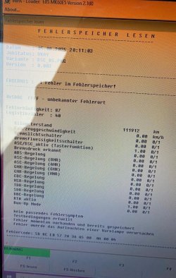

Dann wieder die 3 gelben Warnleuchten. Fehlerspeicher sagte Gierratensensor elektrisch defekt und Fehler Sensorcluster intern, Fehler gelöscht. Anschließend war ich 2 Wochen im Urlaub. Nach dem Urlaub wieder ausgelesen: Nun steht folgender Fehler im Speicher:
Es ist jetzt nur noch dieser ,,unbekannte Fehler" vorhanden. Dieser ist durchgehend da, sobald ich die Zündung einschalte. Habe auch ausprobiert den Gierratensensor abzustecken, hat am Fehlerbild nichts geändert.

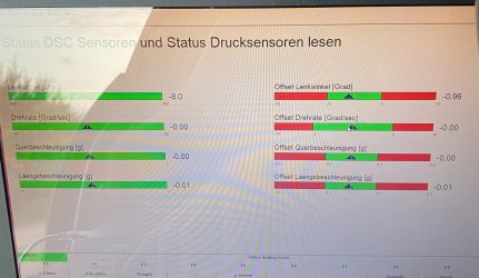

Habe anschließend die Werte der DSC Sensoren noch angesehen, die sahen so aus:
Ist jetzt mein DSC Steuergerät kaputt gegangen, weil der Fehler nicht identifiziert werden kann? Wenn ja, wie kam das zustande, kann ein interner Kurzschluss im Gierratensensor die Ursache sein? Wäre ja eigentlich eher unlogisch, da dort kein Wasser mehr dran kam.
