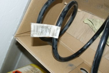

z4fEDERNII.JPGDu kannst auch anhand der Teilenummer auf der Feder (VA Etikett, HA eingeschlagen) rausfinden ob M oder nicht M
Hier die Teile# des Stabis nichtM / M
31 35 1 094 542 24mm
31 35 1 096 364 25mm (M)
