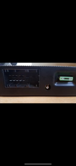

Moini, ich kenne mich in Sachen HiFi Audio und allem absolut nicht aus, deswegen frage ich und zwar ist mir mein Verstärker im Z4 e85 durch einen Wasserschaden kaputt gegangen und ich habe einen neuen (gebraucht) bestellt. Habe diesen eingebaut und es scheint auch alles zu funktionieren, allerdings waren am alten Verstärker zwei Stecker, wie auf dem Bild und am neuen ist der kleine Anschluss nicht vorhanden. Für was genau ist der zweite Anschluss gut?

Das könnte der Anschluss vom CD Wechsler sein. Der wird bei Hifi Professional direkt mit Coaxkabel digital verbunden.
Dein defekter ist wohl DSP1 Verstärker und der neue DSP2. Und ich meine auch dass der Anschluss für den Wechsler wäre
