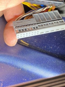

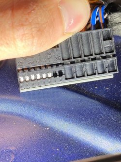

ich möchte bei dem Stecker für den Verstärker im E85 einen Kontakt hinzufügen. Leider findet man im Netz keinerlei Infos über die Art des Kontaktes geschweige denn nach was man denn genau suchen soll. Hat jemand eine Ahnung, welcher Typ bei diesem Stecker verbaut wurde, und wo man solche Kontakte finden kann? Meine Vermutung aus meiner Erfahrung heraus wäre, dass es sich um einen Dupont Stecker-Kontakt handelt aber da bin ich mir nicht ganz sicher. Kann das jemand bestätigen?
ich habe mal zwei Bilder angehängt. Es handelt sich um die kleinen Metall Kontakte.

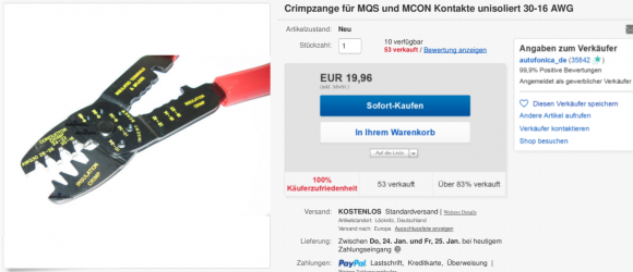

Danke für dein Angebot. Aber wird wohl leider schwierig. Hast du eine Empfehlung für eine passende Crimpzange?
Ich hatte mir mal so eine gekauft:
