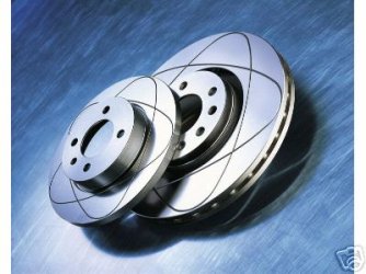

Das Bremsproblem hatte ich auch lange Zeit.
Nachdem BMW mir 3x die Scheiben auf Kulanz gewechselt hatte, bin ich auf BREMBO/Motorquality gewechselt.
Die Scheiben haben bei mir auch nicht lange gehalten, da sie an den Löchern gerissen sind (von Loch zu Loch).
Jetzt habe ich die High Performance Brake von ATE drin. Die Scheiben haben keine Löcher, dafür eine Endlosnut.
Bis jetzt bin ich damit ganz zufrieden (und im Problemfall habe ich einen deutschen Ansprechpartner).
