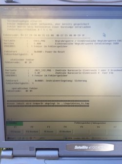

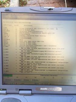

- Verdacht auf Akku im Schlüssel -> Beide Schlüssel funktionieren nicht, mittels Ladestation/Induktion geladen, Intialisierung klappt nicht -> denke aber, dass es an den Akkus in den Schlüsseln nicht liegt
- Fehlerspeicher ausgelesen, s. Bilder
- Sicherungen 11 + 30 geprüft (waren ok, habe ich trotzdem ersetzt)
- Heckklappenschloss + Kabelbaum in und an der Heckklappe überprüft, keine Auffälligkeiten, Schloss lässt sich von innen über den Knopf öffnen
Kann mir jemand Hinweise zu den Einträgen im Fehlerspeicher geben?
GM5/ZKE defekt? Kabelbaum Heckklappe defekt?
