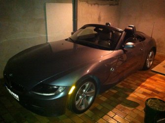

ich möchte hier mel eben meinen Z4 vorstellen. Ich hab zwar nur ein Foto gemacht, aber ihr wisst ja alle wie so ein teil im Uhrzustand aussieht.
Z4 Roadster,
Bj 6/2006,
51200 Meilen, ja es ist die USA Version,
3,0l mit 265 PS,
Automatik, wie nicht anders zu erwarten bei einem Ami,
Ansonsten standard. Hab ihn günstig geschossen, muss allerdings auch einiges daran machen/ machen lassen,
Er hat ein paar Lackmacken, die müssen weg, vielleicht lasse ich ihn Folieren,
Anständige Felgen, die hab ich eben bei eBay Kleinanzeigen gekauf,
Sportauspuff, damit die Ohren auch spass haben,
die braune Folie die auf den Scheinwerfern geklebt hat ist schon weg, welche Politur empfelt ihr mir, damit ich die weider schön sauber bekomme?
Fußmatten sind bestellt, der Vorbesitzer hatte so alten Teppich drin,
Verdeck muss eingestellt werden, kommt etwas Wasser durchs rechte Fenster, zumindestens in der Waschanlage,
dann sind da noch 2 kleine Gummiteile die knapp hinter der Tür raus gefriemelt sind, mal gucken wie die wieder anständig rein gehen,
vielleicht noch ein Fahrwerk, das schaue ich mal wenn die 19" Felgen drauf sind,
und dann als erstes wird er erst mal Technisch geprüft ob alles ok ist, ist mir immer lieber das einmal von einer Werkstatt (Kumpel) durchgucken zu lassen.
Also, im Winter viel zu tun und dann kann der Sommer kommen, die erste Fahrt im Sonnenschein hat heute auf jeden Fall Laune gemacht.

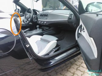

Wahrscheinlich meinst du mit diesen 2 Gummiteilen diese Stelle hier

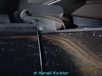

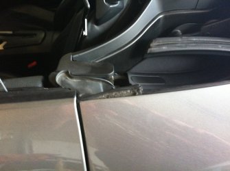

So schäbbig sehen beide Gummis aus. Neu machen oder nur wieder rein kleben?

Bitte nicht auf den Deck aufm Lack schauen. Komme gerade von 400km Autobahntour mit Nebel, Dreck und Salz zurück ;)
Dein Gummi muss da einen ganzen cm weiter runter.
Scheinbar wurde da wirklich schon mal was am Verdeck (oder Hydraulikpumpe) rumgeschraubt. Das ist definitv so nicht richtig. Aber das geht auch die schnelle auch nicht so einfach zu richten :a Dieser Gummi hängt mit an der Aluschiene, dem Rahmen der an die Blechteile verschraubt wird...
