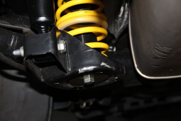

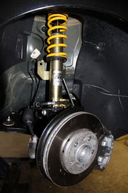

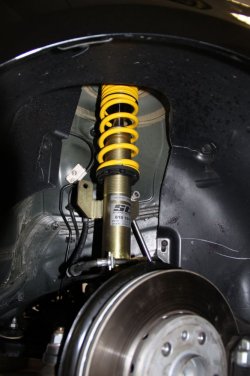

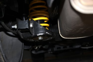

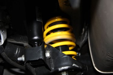

stand vor Kurzem bei meinem T-Car vor der gleichen Entscheidung bzgl. günstigem Gewindefahrwerk. Vogtland baut keine eigenen Gewindefahrwerke mehr. Das ist baugleich mit dem AP. Ich habe mich deshalb für das ST X Gewinde entschieden. Das ist im Prinzip auch das Variante 1 von KW in Stahl verzinkt, nur werden hier die Dämpfer von KW verbaut. Auf meinem Seat Ibiza ist es super komfortabel. Ich bin sehr zufrieden.
Übrigens, bei meinem Z4 habe ich das KW Variante 2 verbaut. Im Vergleich (wenn man das überhaupt vergleichen kann) bei den beiden Gewindefahrwerken ist das ST X deutlich komfortabler.
Also ich habe bei beiden die vorgegebene, tiefste Einstellung eintragen lassen.
