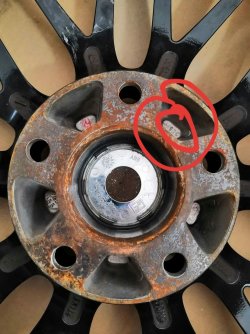

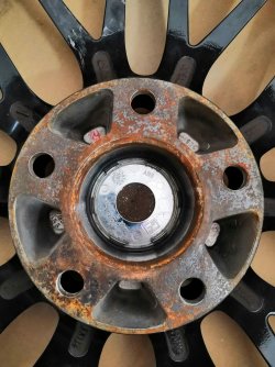

Hallo Experten,
ich oute mich mal wieder als Laie und bitte um Eure Unterstützung.
Zum Thema:

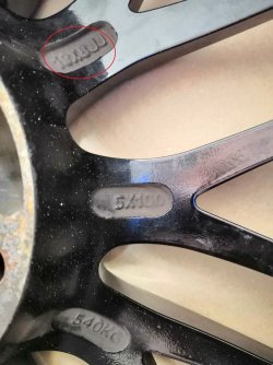

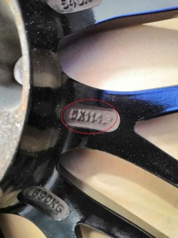

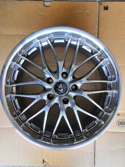

Ich habe Voltec Felgen (siehe Foto) die ich gerne aufziehen möchte.
Auf der Felgenrückseite sind mehrere Angaben aufgeprägt (siehe Fotos) und jetzt bin ich unsicher, ob diese Felgen überhaupt passen (ein grundsätzliches Gutachten der Felge für den Z4 gibt es).
Die Angaben sind (siehe rote Kreise):
5x112
5x100
5x114.3
5x120
Nach meinem Verständnis widersprechen sich diese Angaben. Oder ? Woran erkenne ich jetzt, was zutrifft ?
Danke für Eure fachmännische Unterstützung
VG
Thilo

Zieh sie auf.
Wenn du alle Schrauben reinbekommst, passt es.
ET/IS? 35 oder 38?
Die Felge wird noch eine Nr haben H 067?
Hast Du die schon oder willst Du Dir die noch kaufen?
Ich würde die Finger davon lassen, theoretisch dürfte nur die Größe eingegossen sein, die die Felge tatsächlich hat.
E85 und E86 ist immer 5x120er Lochkreis.
Der erste Teil stimmt so nicht. Bei Zubehörfelgen sind öfter mehrere Größen eingegossen. Selbst ATS macht das.
Ich hab ja nun diverse Felgen schon gekauft, hab ich noch nie gehabt.
Ich würde den Hersteller deshalb kontaktieren, ob das original ist.
Edit: doch, einmal, bei der Motec Nitro, die hat aber zwei Lochkreise.
Zieh sie auf.
ET/IS? 35 oder 38?
Ja, sind H067
Ich habe die Felgen bereits (in 19x8), brauche aber HA zwei Felgen in 19x8,5 oder 19x9, die mir aktuell auch angeboten wurden.
Ja, sind H067

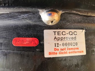

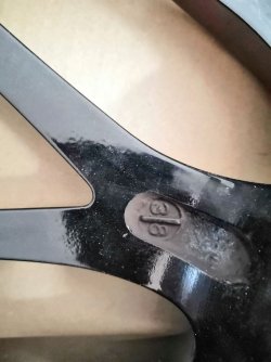

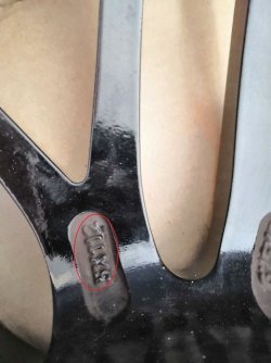

Dann hilft dir ein FOTO von der ET schon mal. Bei der T6 sollte es für BMW in der Größe immer ET38 sein.
Die 8.5x19 hat kein Gutachten für den E85.
Also brauchst du die 9x19 ET38
Die Fotos oben sind von dir, oder? Also von der 8x19. Denn die 9x19 gibt es nicht mit 114,3.
Also konkret brauchst du:
385120726 H 067 9x19 PCD 120 ET38

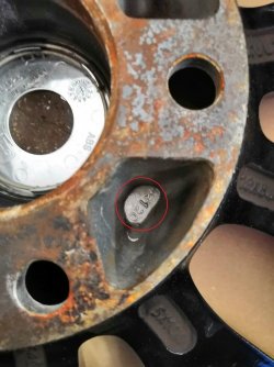

@Jack Blues Danke. Hier sind noch drei Fotos die das belegen sollten, was Du schreibst.
