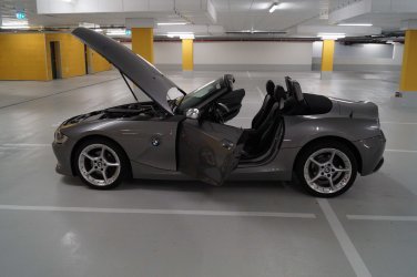

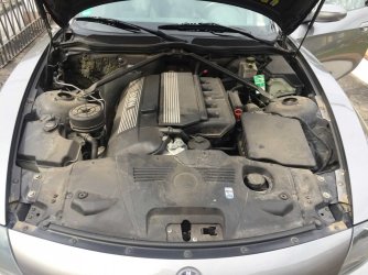

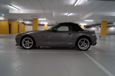

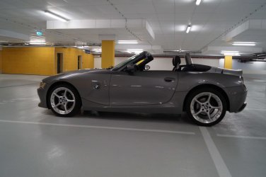

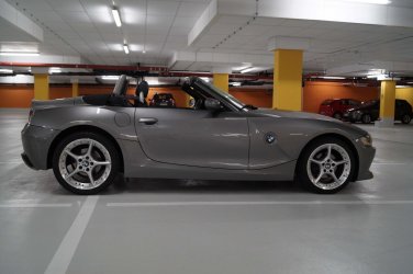

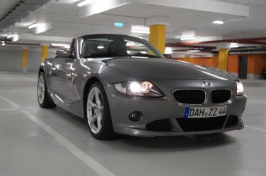

Nachdem dann der gewählte Wagen zu Hause in der Garage stand ging es erst einmal los den Z auf den Stand zu bringen den ich von meinen Fahrzeugen schon seit Jahren so gewohnt bin.

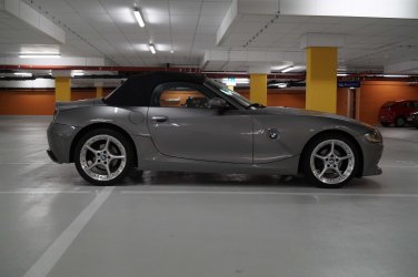

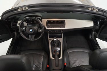

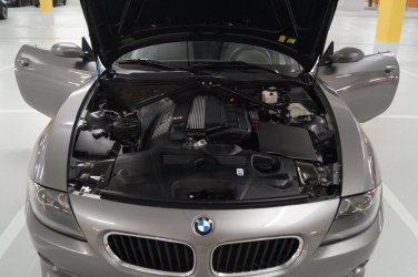

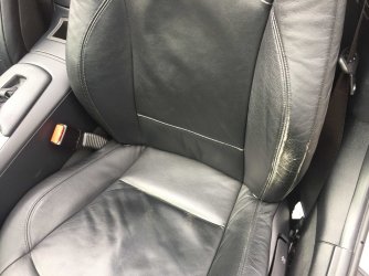

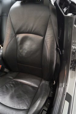

Motorreinigung, Lackpflege und Politur außen und Grundreinigung plus Aufbereitung innen haben doch etwas Zeit in Anspruch genommen, sich aber meiner Meinung nach sehr wohl gelohnt.
Währenddessen war ich dann doch recht zufrieden mit der Wahl des Z4 da das Potenzial des Wagens sehr gut war. Bis auf ein paar Steinschläge vorne, die nach 12 Jahren unvermeidlich sind, war der Lack in einem hervorragenden Zustand.

Sehr schönes Kfz, vor Allem nach der Überholung.
Mit welchen Mitteln hast du die die Ledersitze frisch gemacht, wenn man fragen darf?

@Fazerfahrer es sieht für mich so aus, als hätte hinten jemand das Schlechtwegepaket SWP verbaut..?

... es sieht für mich so aus, als hätte hinten jemand das Schlechtwegepaket SWP verbaut..?
Vielleicht setzt er sich noch da kurz vor dem Kauf der Vorbesitzer u.a. neue Federn verbauen hat lassen.

Bevor es ein anderer schreibt: Das Einparken wäre noch zu üben. :D
Ja, ich krieg das schon hin, aber ob ich das meiner Frau beibringen kann? :sneaky:
Mittlerweile bin ich aber schon sehr von meiner Rückfahrkamera in meinem Hyundai i30 verwöhnt. Das Ding macht echt Spaß und man wird extrem faul was Körperdrehungen angeht.
