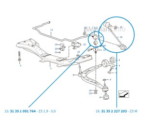

Beim letzten Punkt bin ich als "ausgewiesener KFZ-Experter - NICHT" nun unsicher. Laut ETK gibt es beim Z3 verschiedene Pendelstützen, eine kurze (Bild: 15) und eine lange (Bild: 16). Beim AG-Z3 ist die 16 im ETK aber nicht aufgeführt, nach 15 kommt 17. Beim M-Z3 gibt es im ETK wiederum nur die 16, diese ist laut ETK aber auch nur beim M-Z3 verwendet worden und die 15 ist dort nicht aufgeführt.
Heißt das nun, dass der AG-Z3 kürzere Pendelstützen hat, als der M-Z3 und BMW hier im ETK einfach nur das gleiche Bild für AG und M verwendet hat?
Wie gesagt, ich habe nicht viel Ahnung. Ich habe aber neulich bei meinem E36 die Anschlagpuffer der Vorderachsdämpfer gewechselt und dort gab es meiner Erinnerung nach nur die kurzen Pendelstützen.

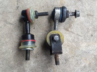

Ich meine beim M sind die Pendelstützen am Federbein befestigt und deswegen länger, ich habe die Peldelstützen vom Ford Mondeo (HA) drin die sind beidseitig mit Unibal gelagert und am unteren Lenker anstatt dem "U" Nr. 12 befestigt, gibt wohl auch welche vom Smart.
Das sind die für den Ford 25811 02 LEMFÖRDER
Das sind die für den Smart 29925 02-LEMFÖRDER
Und was bringen oder sollen bringen, die Ford Teile gegenüber OEM?
IMG_0572.JPG Eine "Gummilose " direkt verbindung , somit schnelleres ansprechen des Stabis , i.v. mit harten Stabilagern , damit kann man sich im prinzip die Sportstabis sparen, da das grip niveau mit " normalen UHP " besser sein wird
Eine "spielfreie" Verbindung und wie Pat schon schreibt spricht der Stabi in Verbindung mit PU Lagern sofort an.

Also in der regel ist es so das die Stossdämpfer für Z3 AG autos keine Befestigung ung für " lange " pendelstützen haben, diese gibts nur bei den M federbeinen, und damit können an den Z3 AG nur die kurzen vom Lenker zum Stabi verwendet werden, Ausnahmen bilden manche Gewindefahrwerke........
In den Z3M fahrwerk hat man mit der Langen Pedelstütze allerdings auch dünnere Stabis......im prinzip wird sich an der Funktion nicht viel ändern.......
Die Mondeo Pedelstützen mit PU Stabilager funktionieren doch sehr gut, allerdings sollten alle 30 TKm mal die PU lager für die Stabis geschmiert werden......
