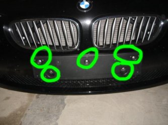

Eine Frage habe ich zum vorderen Kennzeichenhalter bzw. zum Kennzeichen. Momentan hab ich diesen Kennzeichenhalter noch montiert:
Die breite dieser Grundplatte beträgt 54 cm!
Da ich aber ein kurzes Kennzeichen bekomme, Beispiel: PA-XX1, und dieses Kennzeichen lediglich eine Breite von 40cm hat, so siehts nicht gut aus, wenn ich dieses auf den vorhandenen Halter mach, denn dann sieht man jeweils links und rechts mindestens eines dieser Löcher...
Wie ist denn dieser Halter befestigt, mich siehts an, als wäre er genietet, kann das sein ???

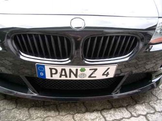

So sieht das ganze bei mir aus.
Und das Kennzeichen stimmt so wie es ist :)
gruß ACID

(Grundplatte ist genietet und es entstehen 2 sichtbare Löcher, welche zugemacht und lackiert werden müssen)
Genauso ist es !!! Ist die beste Lösung,ich habs auch so gemacht!!!
Kleiner ging das Kennzeichen leider:# nicht,es muß mindestens 4stellig sein!!!" Z 4 " ist natürlich ein Traum,Glückwunsch !!!:t :t :t :t

Hi!
Merci für eure Hilfe, dann lag ich mit meiner Vermutung mal gar ned so schlecht...!
Hab's mir grad nochmal angessehn, und der Hakter müsste mit 5 Nieten (grüne Kreise) befestigt sein. Ist das korrekt ???
Eine Platte über diesen Halter, der dann die vorhandenen Löcher überdeckt, gibts ned ???
Wäre hald die einfachste Lösung, denn wenn ich den Halter wegmach, muss ich noch die Löcher "zumachen" lassen...!

Jawoll,die 5 Nieten sind es.Ich hab sie ausgebohrt,macht sich besch... da die Nieten aus relativ hartem Material sind!
Eine "Platte" gibts nicht.Hab auch ne Weile drüber nachgedacht und mir so einiges gebastelt,sah aber alles recht bescheiden und gefriemelt:+ aus!
Komplett ohne diesen riesen Halter aus Plastik,sieht es immernoch am besten aus!
Die beiden äußeren Löcher müßten zu gemacht werden,die anderen werden vom Nummernschild überdeckt!
Zum Preis fürs lackieren,kann ich nur sagen,daß mein Lacker spezialisiert auf solche Arbeiten ist.Er beherrscht auch das Spot-Repair lackieren!Bei mir wurde die Frontschürze großflächig geschliffen,alle Nietenlöcher verklebt und lackiert,dazu hab ich gleich noch den Schweller Fahrerseite mit lackieren lassen!Kosten gesamt 280€!!!Aber da kann es von Lacker zu Lacker große Preisunterschiede geben!!&:
