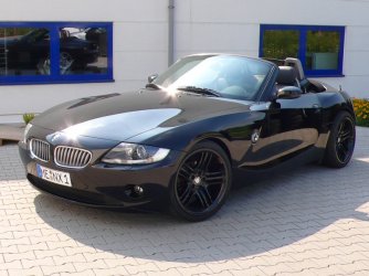

Eigentlich ganz einfach, das Kunstoffteil ab und das Nummerschild leicht der Stossstange anpassen 3 etwas grössere Punkte Silikon fertig.:t
Sieht Edel aus keine Schrauben oder sonstiges.:B

Silikon? Ich weiß nicht. Das wäre mir zu unsicher. Wenn Du in der Schweiz in Dein Kennzeichen bohren darfst, dann mache Löcher rein und kaufe Dir Blechschrauben. Es gibt sogar welche, die ein schneidendes Gewinde haben. Damit kommst Du dann prima durch die Plastikstoßstange. Alles andere mit Kleberei etc. finde ich keine optomale Lösung.
