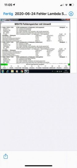

Hallo zusammen,
Bei meinem Z4M QP S54 ist die MKL an und INPA zeigt „Stecker Vorkatsonde nicht gesteckt“. Werkstatt meint, Sonde tauschen. Werde dann gleich beide tauschen lassen. Allerdings muss ich die Teile selbst besorgen.
Bei leebmann kostet ein Teil über 200,-.
Habe bei EBay folgend gefunden:
Kann das sein - der Preis ist ja super low
Sieht doch alles sehr gut aus. Wüsste nicht was an dem Angebot falsch problematisch sein soll. Ich würde die Sonden kaufen.
@stampfki Wobei ich die Fehlermeldung schon etwas komisch finde. Normalerweise müsste ja zumindest die Angabe der Zuordnung der Bank 0 oder 1 gemacht werden. Also würde man nur eine Sonde benötigen.
Danke. Die o.g. Sonden waren eh falsch, da diese die Nach Kat sind. Habe jetzt für 85,- pro Stück welche von Bosch. Die Fehlermeldung meldet nur eine Seite. Lass aber vorsichtshalber gleich beide machen.
