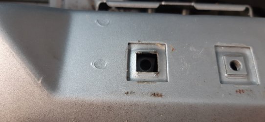

Ich habe ihn gestern abgenommen, weil ich etwas gegen den oberflächlichen Rost unternehmen wollte. Prompt fiel die linke Mutter, die offensichtlich von unten in die Karosserie gepresst wird, runter und lag ein paar cm tiefer:

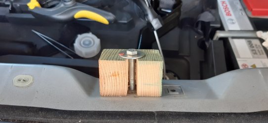

Ich musste dann erstmal die halbe Kofferraumverkleidung demontieren, um mit einer längeren Schraube an die Mutter heranzukommen. Dass hat glücklicherweise auch alles soweit geklappt. Also ab zum Baumarkt, Metallkleber gekauft und mit folgender Konstruktion die Mutter oben angeklebt:

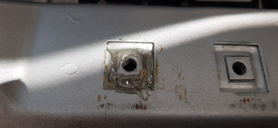

Nach ein paar Stunden konnte ich das Ganze wieder entfernen. So sieht es im Moment aus:
Ich werde es, nachdem es vollständig ausgehärtet ist, noch etwas nachbehandeln und hoffe, dass ich den Schließbügel dann wieder montiert bekomme.
