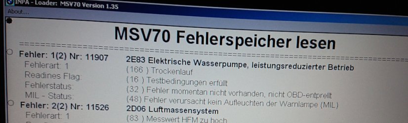

Meint ihr meine Wasserpumpe ist fällig, oder einfach mal Entlüften?
Fehler km im August in der extrem heißen Woche mit über 40°.
so habe ich die Saison 2018 beendet.
Erste Testrunden in 2019 ohne besondere Vorkommnisse.
Die wird wahrscheinlich immer wieder im Fehlerspeicher auftauchen.
War bei mir auch so.
Wenn man mal flotter unterwegs war, hatte der Motor obenrum immer mal wieder ein paar Ruckler.
Garnicht lange rummachen...Austauschen und gut. ;)
